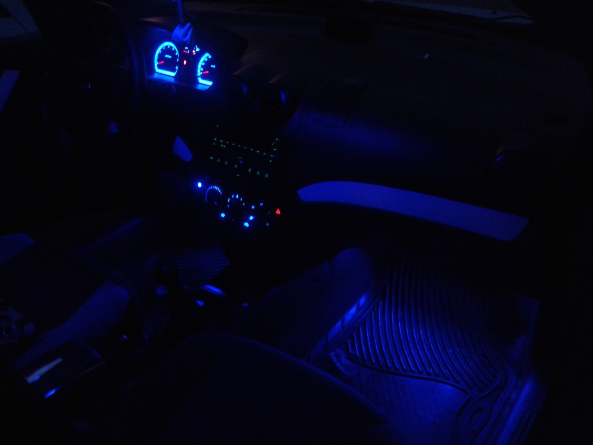

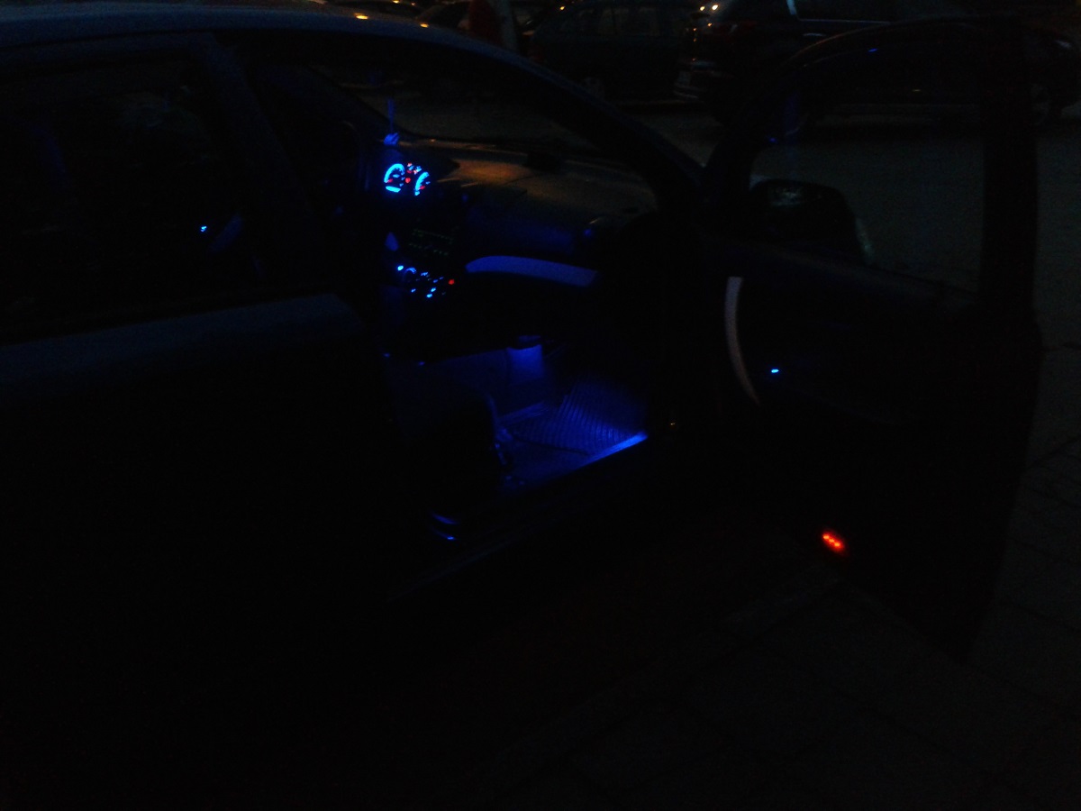

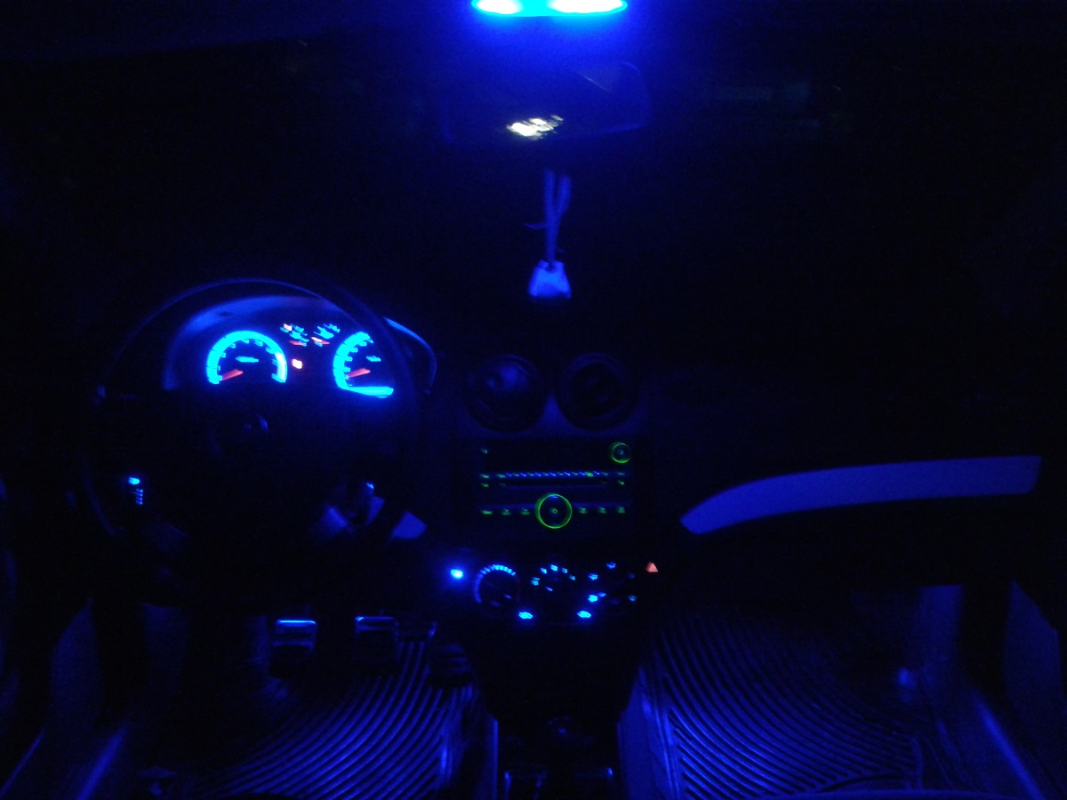

Hotovóóóóóó :D :D :D světýlka svítí a nic nehoří :D :D :D :D -i -i -i -i -i -i -i -i
frezzi
Příspěvky: 1576
Bydliště: Slovensko
Re: Aveo- Rudolf Š.
Příspěvek od frezzi »
gratulace :mrgreen: -i :PP: to chce fotos
Re: Aveo- Rudolf Š.
Tak tady nějaké jsou -i -i -i
Re: Aveo- Rudolf Š.
Pěkný -i

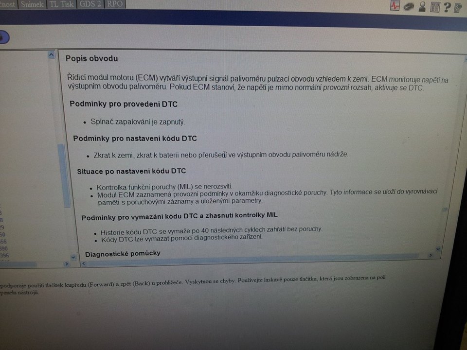

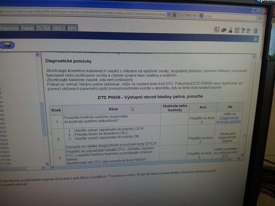

Rudolf Š. píše:Prosím Diagnostika mi ukázala tuhle chybu, ale nevím o co jde můžete mi někdo vysvětlit o co se jedná? předem děkuji :PP: P0656 Výstupní obvod hladiny paliva, porucha
Doufám, že ti to nějak pomůže -i :PP:
Re: Aveo- Rudolf Š.
super děkuji moc -i -i :PP: to mám zkontrolovat kabely u nádrže pod sedadlem?
