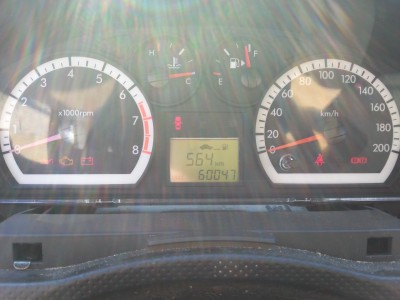

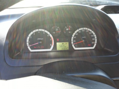

				Tak dnes mi to nedalo a v práci jsem se pustil do vyříznutí PC,za cca 20min bylo vše hotové i namontované v autě,nerozebíral jsem budíky (ručičky apod.),ale použil fígl s vložením mezi plast a displej ocelový pásek,co se používají na stažení EURO palet,obtočený papírem,aby se nepočkrábal displej a kobercovým nožel vyřízl:
-  Čerstvě po vyříznutí.
-  Zkouška funkčnosti.
-  Finální podoba.
Jen se zeptám na ten dojezd,to jako klesá tak rychle dolů?Dojel jsem domů 8km a kleslo mi to o více jak 30km dojezd,jízda v celku v kuse a pohodička.
