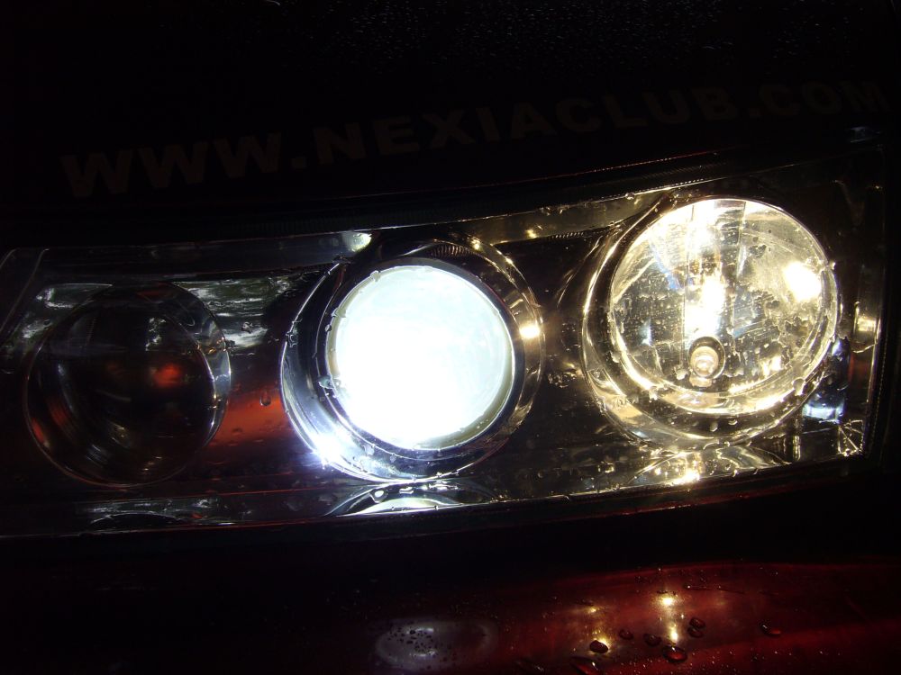

Tak já už mám taky zkompletováno. :lol: Jen jsem nějak zapoměl fotit. :( Ale návod je jednoduchý,vyndáte ty plastové sr..e,a místo nich dáte plechové příchytky co drží třeba plasty v interiéru,jen vezmete závitník 5 a protáhnete tu dirku a je vymalováno. Celé to trvalo asi hodinu. :o)

Kua. to mě nenapadlo tam dát ty kovové. No Uvidíme ty moje nové plastové zatím drží. A xenon tak nehřeje jako žárovka.
Zítra jedu k elektrikáři na ty dálkové. Prý to nebude jenom o diodě. je to složitější. ale půjde to. A navíc mi jde do pravého světla menší napětí a při nenastartovaném motoru se mi nerozsvítí výbojka. musim mít nastartováno. tak na to mi také koukne.

Franto prave svetlo je klasicky problem tenkych dratu je tam vetsi vzdalenost a jsou tenke a na xenony pri startu nemusi stihat ja byl na to kdysi jak jsem je kupoval upozornen ze to muze byt problem a rozinat nejlip par sekund po nastartovani ale nastesti me to nakonec neblblo a jinak co se tyce toho at ti sviti zaroven tlumene z dalkovyma tak to neni zaden problem jen to hodit pres relatko a zaroven posilit napajeni a budes mit klid... ;)

Franto aj u mna bol taký problém že pri nenaštartovanom motore sa pravý xenon nerosvietil ale pri naštartovaním to vždy bolo OK no ale po čase sa to samo upravilo a už svietia oba aj keď motor nebeží :lol:

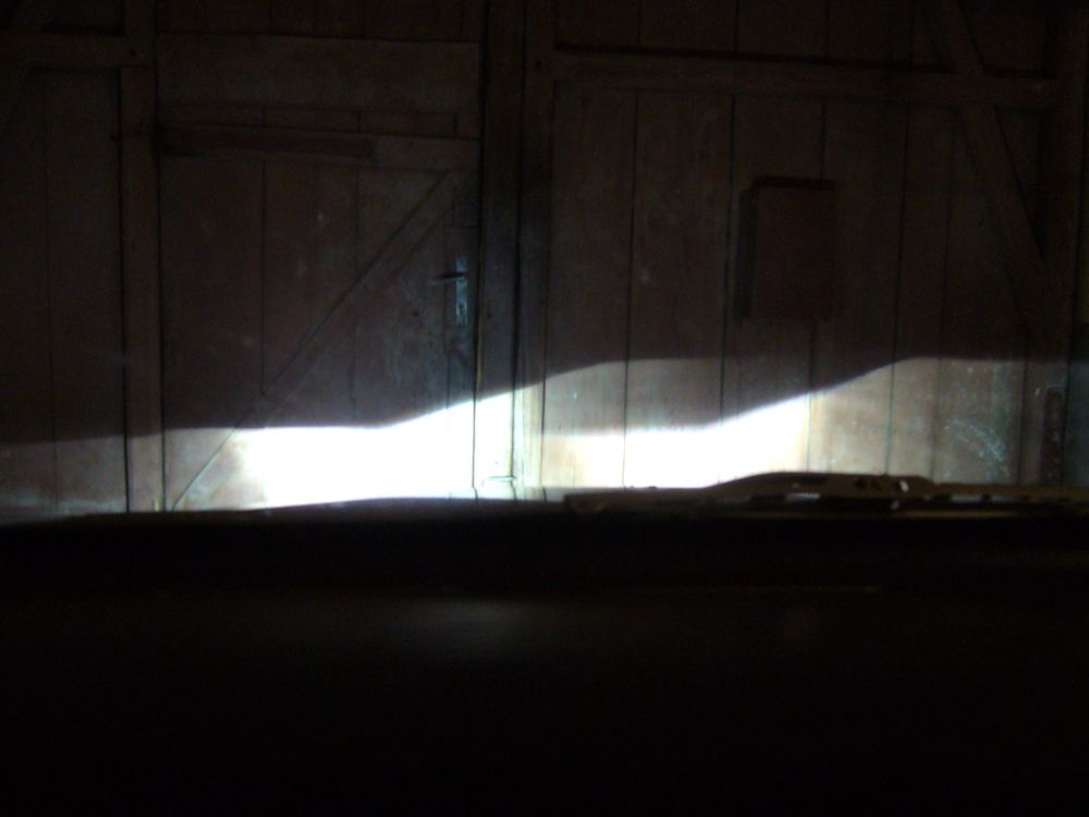

Lze vložit sem na fórum video???
Jinak nevěřil sem že nálepky na zadních světlech odráží super
A znova lomy:

Tak už to mám hotové. I mám opravé to že mi xenony startujou rychleji, neblikají při startu a svítí i pravý při nenastartovaném motoru.
Jen na diodu k vypínači zapomeňte. musí to jít přes relé ty dálkové a tlumené navzájem.

Jojo rikal ze kdyz tam je relé tak by to melo svitit o neco vic. protoze auto ktery ma H4 neni stavene na tak velky odber ktery delaji tlumene i dalkove zaroven. tak prave pro to to musi jit pres dalsi rele. kdyz se to tam nejak spastli tak svetla budou svitit min.
Pak mi to tom vysvetloval nejaky proudy, napeti odpory. Ale cozpak ja vim co je co. Ja nejsem elektrikar a on je blazen do tohodle :D Kdyz mi vzdy predava auto tak to je vzdy hodinovy vyklad o tom vsem :D
