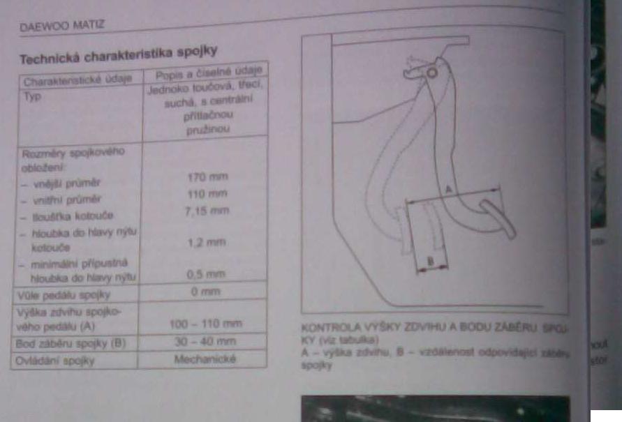

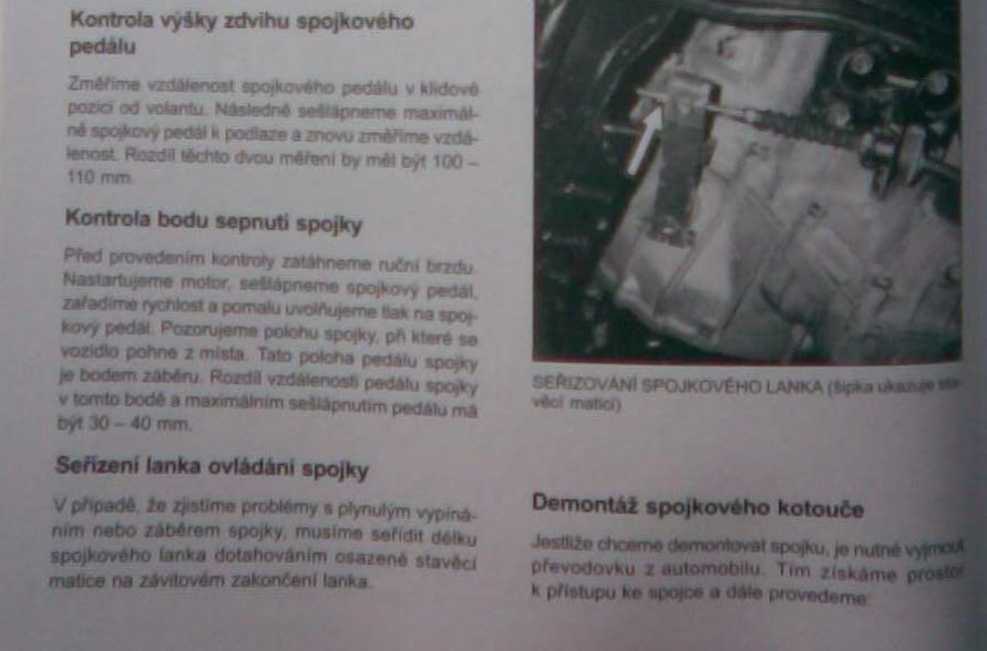

Chlapci,vďaka Vám všetkým. Mne došiel nedávno matízek zo servisky po 60 000 km a zas sa objavil staronový problém,po zahriatí motora sa ťažko radila 1. a spiatočka. ke´d som porovnal výšku pedálov,spojkový bol o poznanie nižšie ako brzdový. tak som trohu dotiahuol tu nastavovaciu maticu,ale zas zaberala pojka na môj vkus privysoko,navyše pri jazde do kopca trochu posmrdkávala: Ako píše pan Bujaňski v príručke,ako to treba kontrolovať,v tom som dal na neho,že som skúšal bod záberu so zatiahnutou ručnou brzdou,ale merať cólštokom som to nemeral,ale prečítal som si podrobne Vaše rady tu,dorovnal som to za tepla presne s brzdovým pedálom,a už zaberá pekne,rychlosti sa radia ľahučko,ako na GETZe a nič neposmrdkáva. :D :D :D :D
spojka 1.JPG (40.76 KiB) Zobrazeno 5938 x

Ja by som to skúsil trošku doštelovať s tou maticou,ale ZA TEPLA. pre uľahčenie prístupu ja vybehnem niekde na prázdnejšom parkovisku ľavými kolesami na obrubník,aby bola ľavá časť vyššie,potom sa tam ľahšie dostanem a premazať pomocou WD40 ten vypínací mechanizmus dole aj samotný závit na tom štelovacom šróbe,aby šiel ľahšie otáčať
