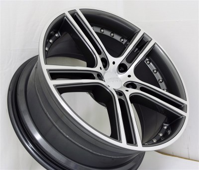

Nexen 8000, který se umísťují hodně vysoko v hodnocení renomovaných testů vychází v 245/35 R20 do 3.000,- a ráfek stojí 5.500,-.

Tenhle model Silverstone dělají jen ve 20". Ale rozměry kol jsou stejný na Cruze jako na Orlando, tak proč troškařit
 . Mám tedy ještě vyhlédnuté LeMans 9,5x19 s pneu 255/35 R19. Ale tato kombinace vychází skoro stejně,  možná dokonce o trochu dráž. Podívej se 1. stranu, tam jsou i jak vypadají na Orlandu.
Tady je máš na tvém autě: http://www.reifen.com/de/RimAL/ListRims ... 9/15098135
