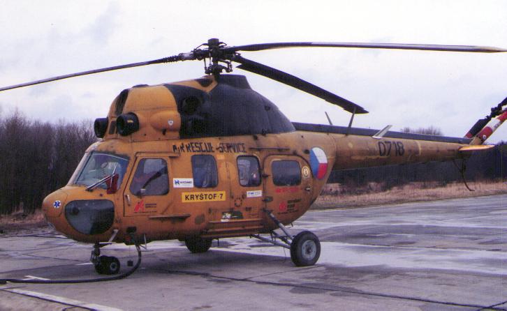

Hele máš alespoň přibližnou představu kolik si takový Jumbo polkne na hodinku letu a co pak při startu? Oni jen nelétají na nominální režim. :lol:
Pro příklad dva motůrky na MI 2 měli normovanou spotřebu 350litrů petroleje na hodinu, normálně si to vzalo asi 300litříků, zahulený kvalitními mastnými sazemi je to po 4-5hodinách letu, myslíš, že dopraváci si vezmou míň?? Jak říkáš, účinnost jde nahoru a spotřeba dolů, ale o sazích si myslím svý. :mrgreen:
