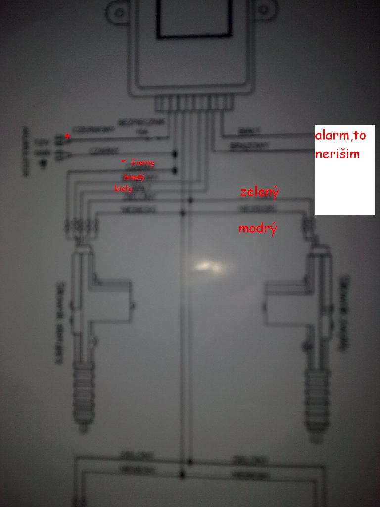

A môžeš mi len tak stručne prosím Ťa popísať tvoje zapojenie, ja viem už si mi tu dával aj foto, ale len chcem mať v tom jasno, stačí mi zapojiť +,-, modrý a zelený z motorčeka do riadiacej a to je všetko? Výstup na smerovky nemám takže to neriešime, ďakujem vopred.
Chevrolet Aveo 4-dverové EDÍCIA 100 1,2 16V 62kW 84 k, štandard výbava, Biela Galaxy, vyrobené 07/2011, kúpené 28.3.2012
Re: Centrálne zamykanie s DO
2 žlutý k sobě,2 oranžový k sobě, + je jasné, - je také jasné a dva bílí na motorek,je potřeba vyzkoušet který je na zavírání a který na otevírání

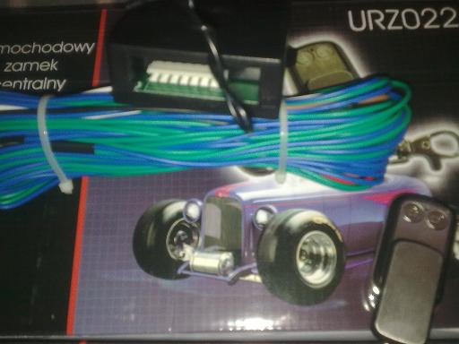

Luki, tak tu sú tie fotky.

takže červený a černý je jasný,bílí jsou motorek
tak a měl by jeden kabel být na otevírání kufru,že
a druhý na alarm,ju
takže napojíš + a - a motorky a mělo by to být

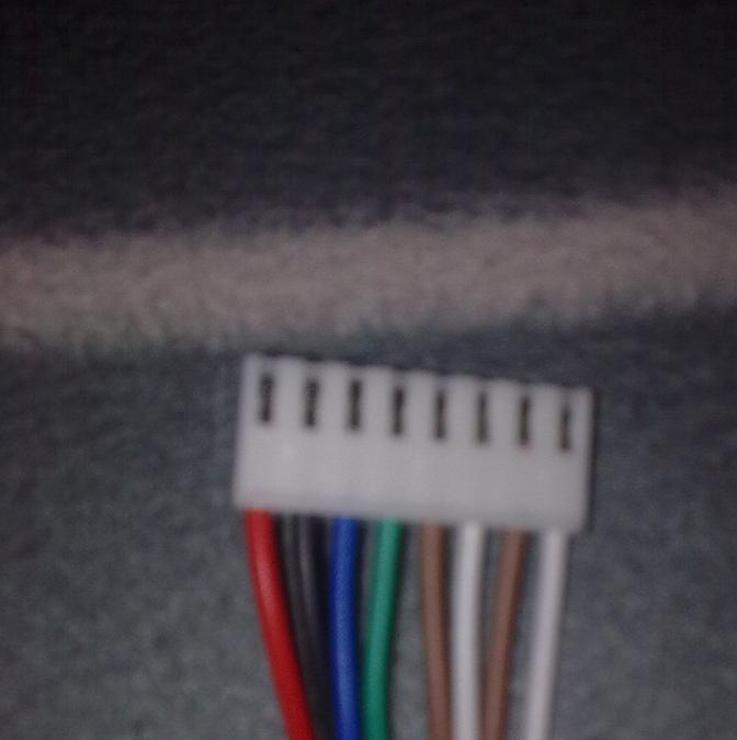

Nie Luki, tento centrál je len čistá základovka, žiadny kufor, žiadne smerovky, len motorčeky a nápajanie a ten smiešny alarm.
Je tam:
IDEM ZĽAVA:
červený +
čierny - a je spojený aj s vývodom na 5 vodičový motorček
modrý - vývod na 5 vodičový motorček a aj na 2 vodičový
zelený - vývod na 5 vodičový motorček a aj na 2 vodičový
hnedý - vývod na 5 vodičový motorček
biely - vývod na 5 vodičový motorček
hnedý - vývod na alarm
biely - vývod na alarm
A to je všetko.

aha tak se na mě nezlob tetka ale tohle mě připadá jako zbytečné,protože když otevřeš klíčkem tak se ti otevřou všechny dveře,takže ti stačí jen dvou drátkový motorek.
Mno to je jedno jdem na zapojení,ty si tam dal pěti drátový motorek?potom + a - a mělo by to být

Takže Páni, centrál je vyriešený.
Napojil s riadiacej + aj - a zelený a modrý kábel na motorček vo dverách a čo sa deje, všetko funguje ako má, ďakujem všetkým za iniciatívu a pomoc.
