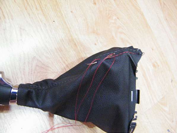

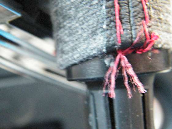

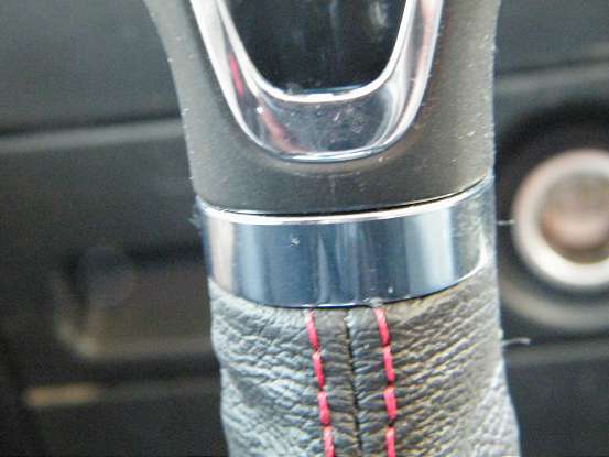

Nejdříve jsem přešil lemy na kůži do červena, aby mi to pasovalo k potahu volantu:

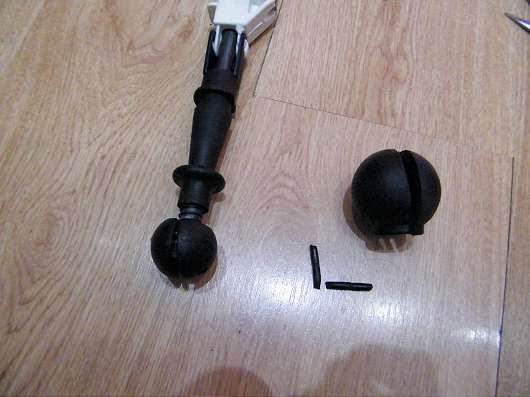

Pak jsem rozřezal tu gumovou kouli:

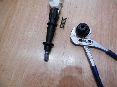

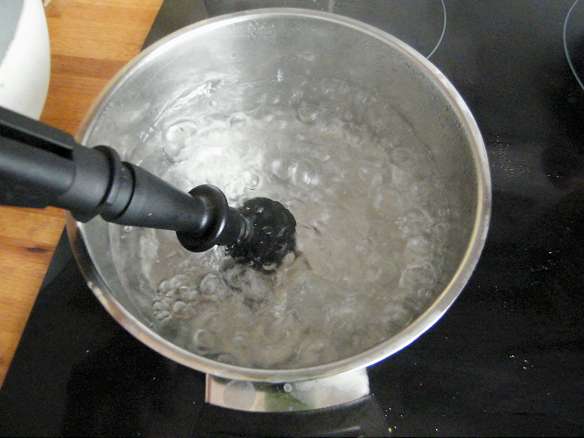

Vyvařit tak cca 2 min plastovou hlavici, jde pak stáhnout. Asi půjde stáhnout i s tou gumou, ale to jsem nevěděl tak jsem ji nejdřív rozřezal:

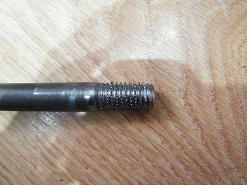

Skrátit tyčku o cca 5 cm a na konci vyříznout 2cm závitu M12.
Bacha tyč má průměr 12mm takže se musí opilovat na průměr 10mm.

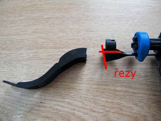

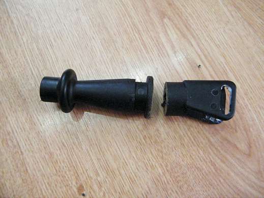

Teď už jenom seříznout pár plastů:

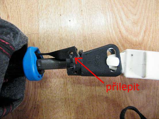

Slepit a zajistit.aby se to nerozsypalo(lepidlo je tam spíš pro fixaci, moc mu nevěřím):

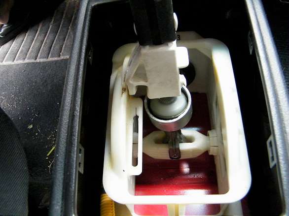

Zařazená zpátečka:
Zařazený 1. stupeň:

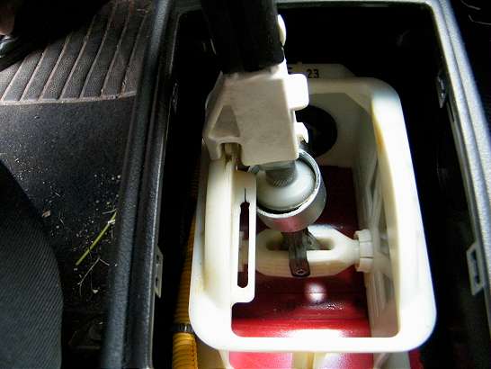

Teď budu špekulovat jak přispůsobit ten větší otvor v tunelu aby to pasovalo.
Zařazený 1. stupeň:

No to už je složitější s těma plastama jak se dívám
Jinak ty věříš, že po zalepení se ti to znovu neutrhne?? Tomu bych teda osobně zas tak moc nevěřil
Jinak ta Oplácká řadící páka nelze celá vyměnit za originál??

Aby to neprasklo, tak jsem to provrtal, a stáhnul páskou na kabely. Teď to drží fest.
Originál Opláckou řadící páku nemám k dispozici, tak nevím. Ale podle toho jak vypadali plasty na řazení zpátečky, si myslím že to nebude pasovat.

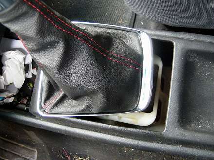

Už se to rýsuje
asi by to s původním rámečkem a manžetou šlo nasadit do tunelu ne? ale když chceš ten chromovaný tak to bude chtít větší úpravu
Re: Red-Aveo - slidil
Asi jo, ale jak rozebrat to Opláckou hlavici aby ta manžeta šla sundat.
Můžeš mi prosím zjistit z jakýho Opla ta řadička vlastně je?
zafira C by to měla být.. není na stahovacím plastovém pásku přichytlá?

pejee píše:zafira C by to měla být.. není na stahovacím plastovém pásku přichytlá?
Ta z Avea jo, ale ta Oplácká vypadá že je zastrčená pod chromovým kroužkem. Nechtěl jsem aby mi prasknul, tak jsem to nezkoušel vyndat. A navíc chci tam ten chromovej rámeček.
