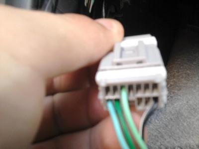

moj konektor

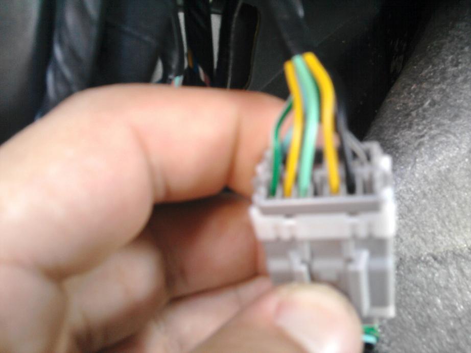

a foto zospodu........ iba jeden vodič pokračuje dalej a to svetlo zelený.....

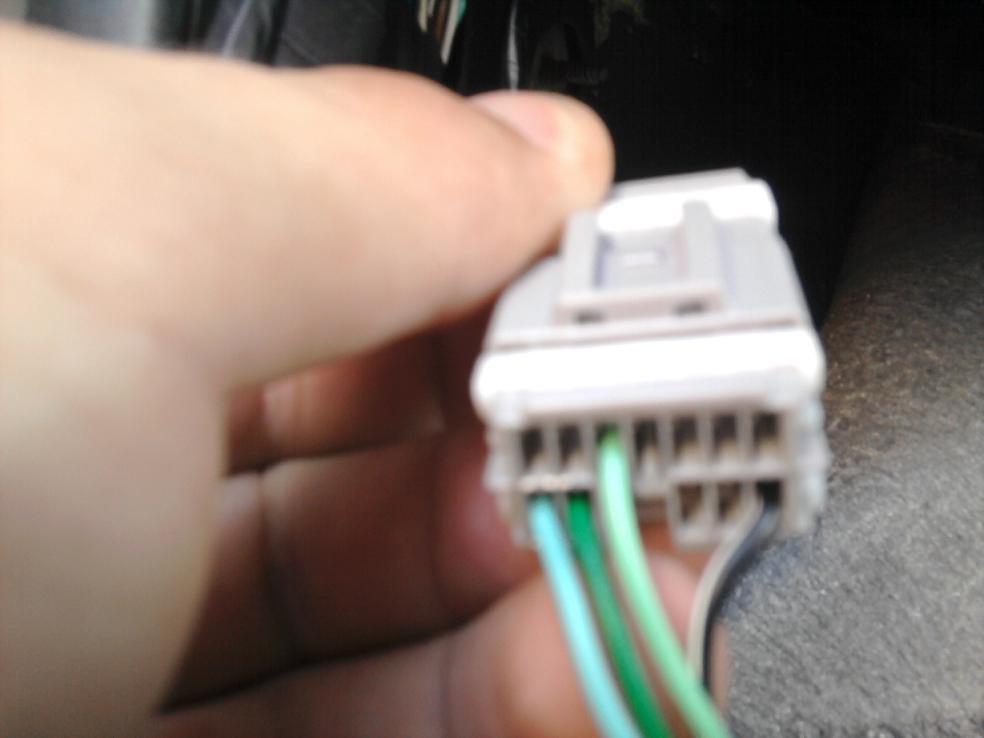

čidlo som napájal na tie dve žltý a čierný z prava...ale skúsil som ho zapojiť aj medzi čierny zprava a ten druhy žltý zľava.... ale stále bez výsledku ... -P

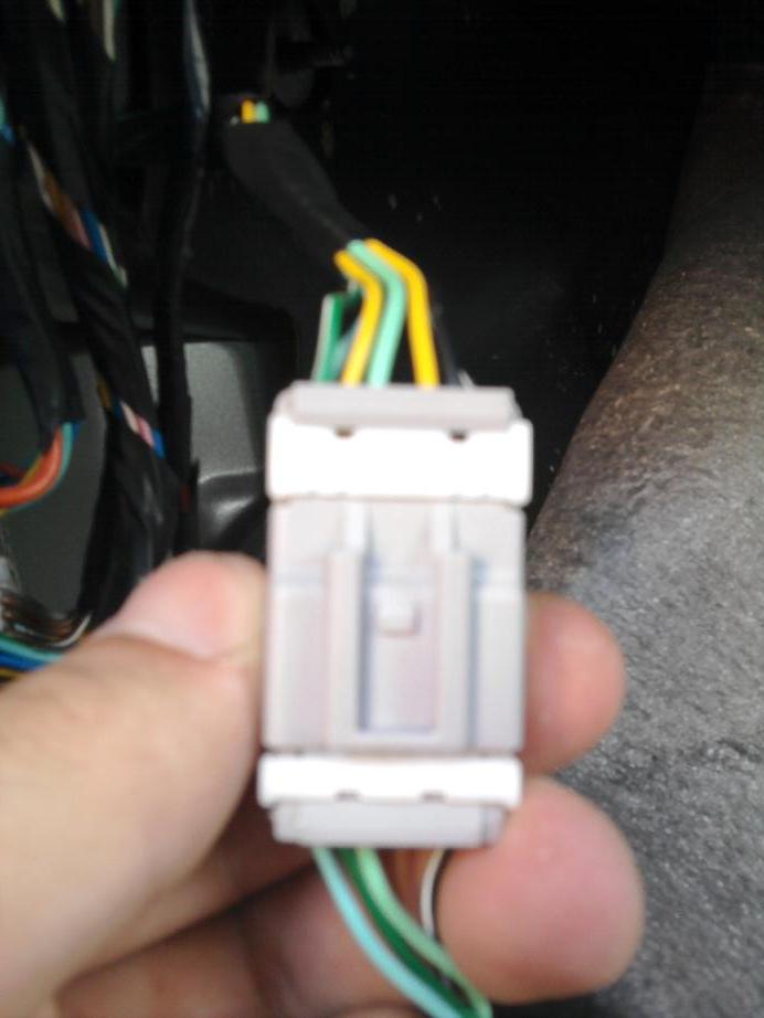

ešte jedna...

takže čidlo vonkajšej teploty funkčnééé :lol: :PP: zajtra prídam fotky :PP: veľká vďaka rastomovi :PP: :PP:

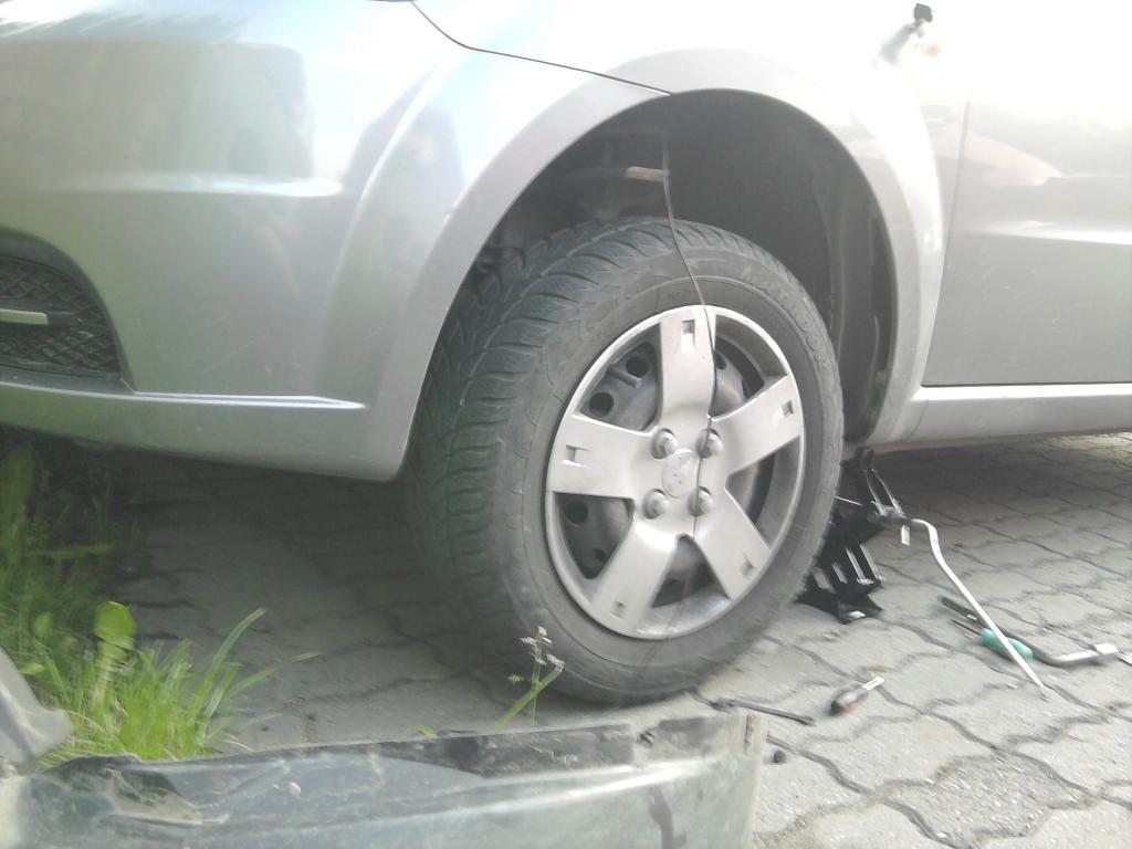

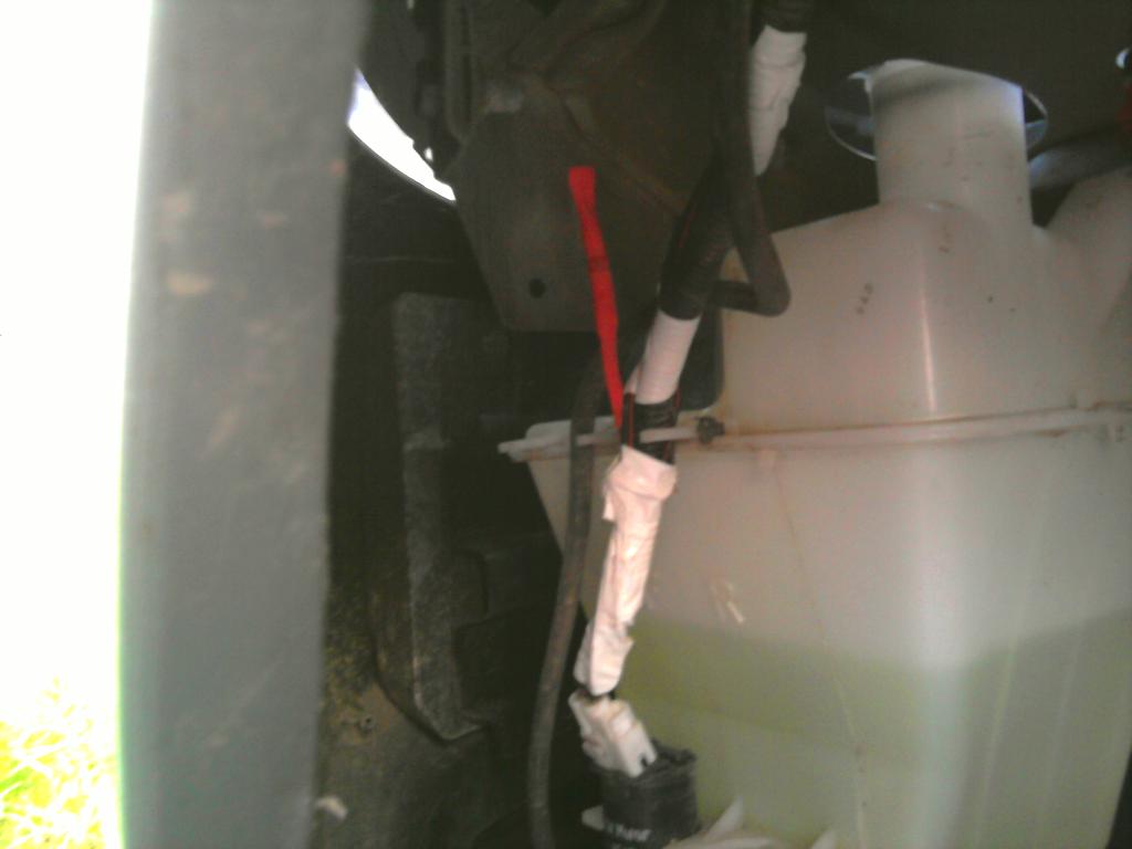

takže včerajšia montáž čidla vonkajšej teploty :PP:
frezzi
Příspěvky: 1576
Bydliště: Slovensko
Re: Palubný Pc v Aveu
Příspěvek od frezzi »
inšpiroval som sa rastomom, a čidlo som tak isto umiestnil k nádržke ostrekovačov z dôvodu že je tam najmenej špiny a vody a taktiež je to oddelene od motorového priestoru takže teplota nebude skresľovaná :PP: :PP:

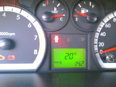

už zobrazenie :PP:
Příspěvek od pejee »
hehe docela dobré :) a ta teplota je konstantně na displeji? nebo to jde nějak přepínat
frezzi
Příspěvky: 1576
Bydliště: Slovensko
ak myslíš prepínanie palubného PC, tak sú tam 4 funkcie...... dojazd na palivo v nádrži , vonkajšia teplota, doba jazdy , priemerná rýchlosť :PP:
