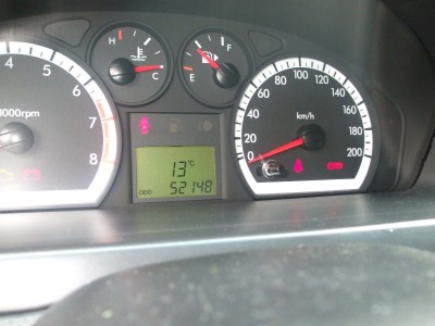

A je to tu. Zobrazovanie teploty je funkčné s doma vyrobeným čidlom.

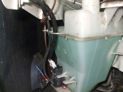

Umiestnenie čidla.

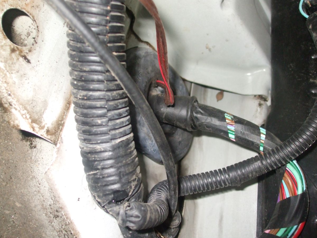

Prechod kábla dnu

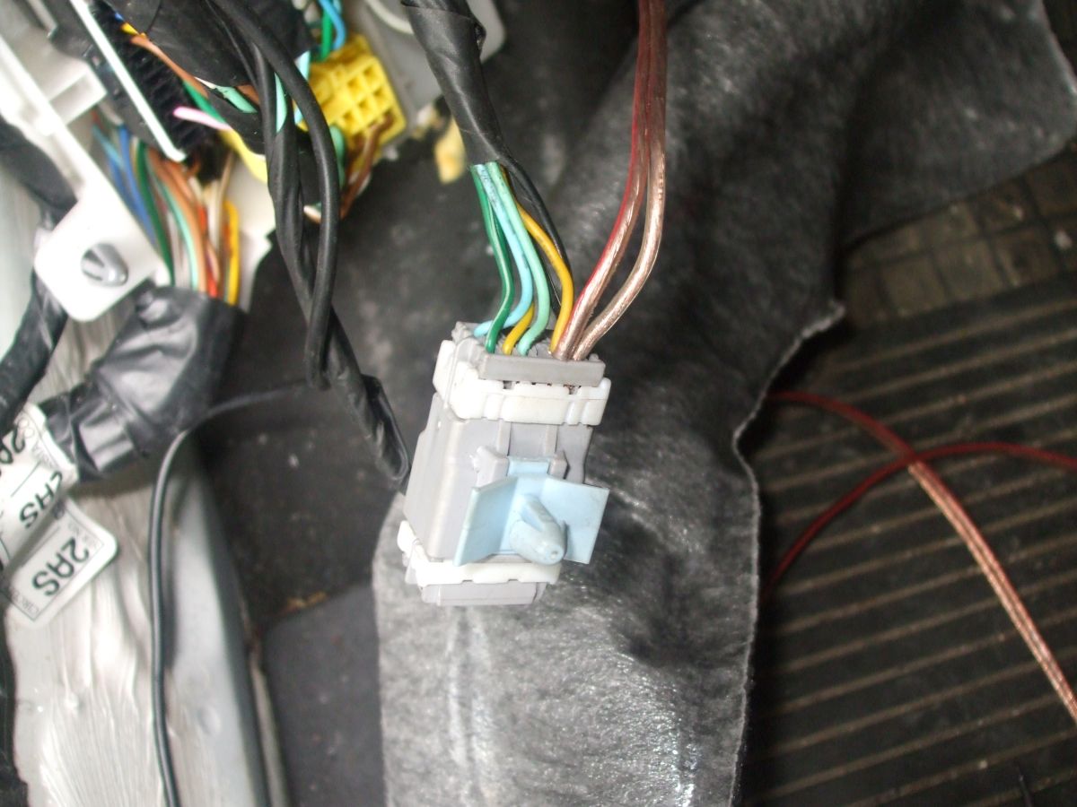

Pripojenie kábla ku konektoru C207 žltý a čierny bábel.
Konektor v stĺpiku vodiča dole.

Zobrazenie teploty na displeji.
Zobrazovanie teploty ide spojazdniť, aj keď na aute nieje kabeláž a dokonca s doma vyrobeným čidlom.
