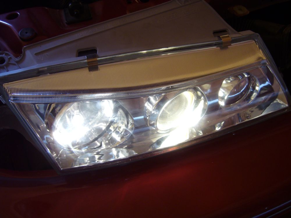

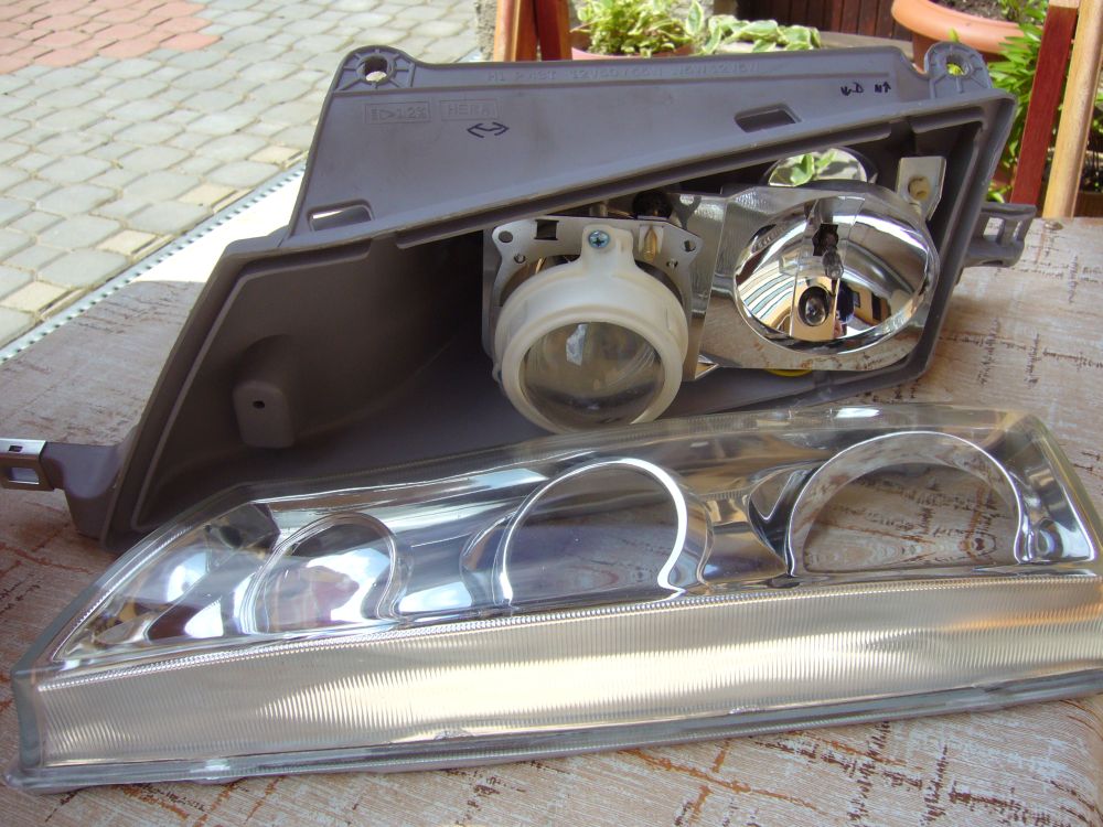

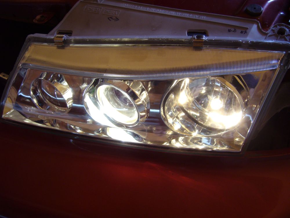

Dnes sem si celý den hrál se světly:
1. Vysklil sem je protože ačkoliv jsou nové tak jsou špinavé. jak sklo jak i čočka atd. rozdíl je vidět v prvních 2 obr.
2. pasoval sem blinkry. potřebují trošku pilníkem zbrousit. levý už sem nestihl. :D tak sem tam vrznul origo blinkr.
3. nastavil sem čočky. nevýhoda je ta že štelování čoček je uvnitř světla, a nejde se k nim otvorem pro žárovku dostat. Taky to mohli dát zezadu světla jako to mají ostatní vozy s čočkami.
