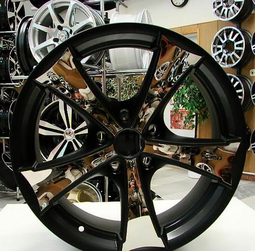

zdary, taky jsem obul zimáky na origo 17tky hliníky a už jsem si po několika týdnech šílení vybral. Ukážu až na mazlovi, ale našel jsem tam krasavce pro vyznavače chromu, fakt bomba.
jsou na http://www.alubazar.cz/new/polozky/12043

V rozteči na orla je na těch stránkách nějak nemůžu najít??

Něco málo z komunikace před koupí kol.
Dobry den,
kola na VAs vuz pasuji jak stredovou dirou tak i rozteci.
V podstate vyrobci roztec 5x115 vlastne temer vubec nevyrabi a i kdyz objednavame kola s rozteci 5x115 tak jsou to v praxi kola s rozteci 5x114.3
Pripadne mame dalsi nabidku kol v 17" 5x14.3 primo zde:
http://www.alubazar.cz/new/index.php?je ... ec=5x114.3
v 5x115 pak zde:
http://www.alubazar.cz/new/index.php?je ... ztec=5x115
Co se kvality kol tyce, je naprosto stadartni jako u vetsiny dnes vyrabenych kol.
Co se tyce Typoveho listu, ...je to takovy hezky cesky vymysl a od drtive vetsiny vyrobcu, resp. k drtive vetsine znacek ho dodat bohuzel nelze.
Typovy list vlastne slouzi k zapisu jineho rozmeru disku do TP a mel byste si nechat jiny rozmer zapsat. Napr. v pripade ze mate v TP pouze "16tky" a chete si nechat zapsat treba zminovane "17tky". Tak to ma byt "legalne" ...praxe je opacna, troufam si rict ze vetsina lidi toto vubec neresi a kdyz uz tak resi hlavne aby "sedel" rozmer pneu. Nerikam ze by to tak melo byt, to bych si nedovolil, ale praxe je takova...
Samozrejme ze k nekterym disku tento tzv. Typovy list lze dodat a muzeme ho dodat, neni pak ale jiz takovy vyber.
Dobry den,
ano, bezna vec, v podstate text je "pravdivy", az na to, ze "reci" o bezpecnych kolech jsou v podstate zamerne zavadejici :-)
Pravdou je, ze ackoli bude mit kolo nejake KBA, neznamena, ze je oficialne schvalene pro Vas vuz, stejne tak s Typovymi listy vzdy spolecnosti ktere ho vydavali "ruzne manipulovali" a dodavali i ke kolum, ke kterym vydan nemel byt...
Napr. i znacky kol, ktere Alcar prodava, se vyrabi v Cine a i znacky KBA kolikrat nesedi, vim ze to i u konkurence resili s tim, ze nesedi cisla...a odpoved od dodavatele byla zkracene receno "no, to je serie z Ciny a tam jsou jine KBA cisla nez mame homologovane, tak si to kdyztak prepiste..." ...tolik asi k tomu zda je neco bezpecne ci ne..kola jsou dnes vicemene vsechna ve stejne kvalite...
Pak uz je jen na zakaznikovi, zda chce kola levnejsi ci drazsi s "homologacnim papirem" - oficialne to tak samozrejme ma byt, praxe je jina a nezazil jsem ze by jakakoli kola praskala...praskaji spise napr. kola original kovane Audi, zavodni pevne disk Kosei apod. ...
Pokdu byste chtel kola pouze homologovana ci s Typovim listem, neni problem dodat samozrejme i ta, v tomto designu ale nejsou k dispozici a kol s Typovym listem primo pro Orlando je cca pouze 20 typu s cenou od cca 10800 az po 17.000 za sadu v 17"
