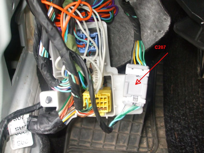

Tak ako som písal. Idem dorobiť (objednať) to čidlo teploty na 1,4.rastom1556 píše:Čo chýba to dorobíme. Už len postup ako.
A tu je postup ako to spravím.
Dnes som bol rozobrať budíky a par plastov na vodičovej strane dole.

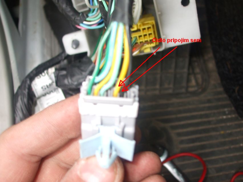

Je tam šedý konektor C207, do ktorého idú káble z budíkov pre čidlo vonkajšej teploty. Je tam žltý a čierny kábel, z ktorých natiahnem káble dopredu pod predné svetlo a na jeho konec pôjde čidlo vonkajšej teploty. Pozeral som to podľa zapojenia a na scheme je časť pomenovaná cluster (to je tá časť plošného spoja pod budíkmi).
Je tam 28 pin konektor kontak A10 žltý kábel a A6 čierny kábel (tam sa pripája podľa schémy čidlo vonkajšej teploty) a tieto káble
vedú až na konektor C207 predný ľavý stĺpik dole. A na 1,4 už ďalej nepokračujú. Stačí doplniť kábel konektor a čidlo a teplotu by malo zobrazovať.
Keď je to na konektore C207 netreba rozoberať budíky.
Idem to risknúť a objednám čidlo a konektor pre toto čidlo.
Naposledy upravil(a) rastom1556 dne ned dub 28, 2013 08:03, celkem upraveno 1 x.
