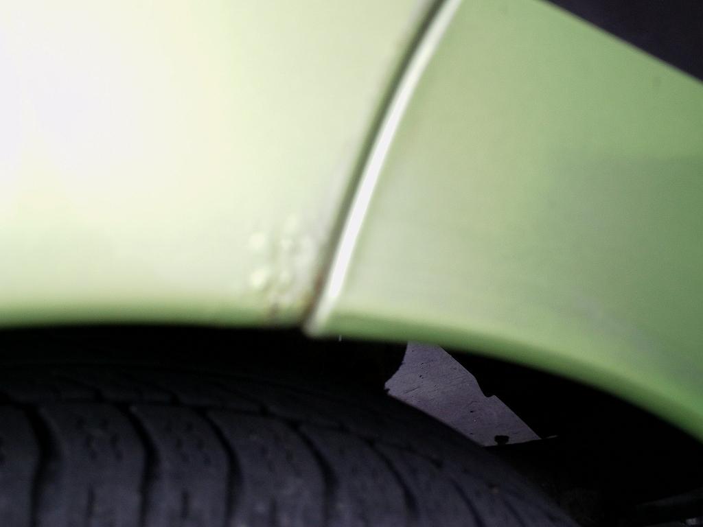

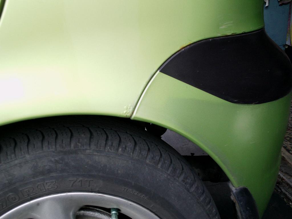

Mne pochopitelně nepotěšilo :o) při důkladnější prohlídce našeho Matize r.v.2002 ... toto zjištění a volám SOS :lol: kdo nejlépe poradí dědkovi jak toto opravit :?: :PP:

jedine to vybrúsiť a zatrieť, prípadne zagitovať a dať si namiešať farbu auta v laku a zastriekať to alebo kupiť nejakú štýlovú nálepku a plácnuť ju tam :PP:

Vazoune,to je smutné,ale ako spomínal Vojto alias Kesko,on začal na Šunkovcovi,tiež má ,tuším 2002,brúsiť podbeh a skoro sa mu stratil celý ,teda ten podbeh, :shock: :shock: :shock: , Jarda z Loštic to riešil tiež,bavili sme sa o tom v Maníne, Ja osobne by som to prebrúsil,ale len ručne, drotennou kefou,resp hrubším smirkovým papierom ,potom červený odhrdzovač,popr. tmel ešte a nástrek,zvolil by som nejakú rastrovú farbu.

Ahoj!!!
Tak ...........
1.obrousit smirek 10-120 zrnitost
2.otřít lihem nebo technickým benzínem
3.natřít základem, nejlépe dvousložkovým, polyuretan, epoxid, nějakej zbytek třeba
4.vytmelit dvousložkovým tmelem BKP např.
5. tmel obrousit lehce, podle tvaru kastle
6. Tmel zase přetřít nebo stříknout základem, plničen co je po ruce
7. Pak to obrousit smirkem 500-1000 zrnitost namočeným do vody
8.nechat namíchat sprej metalíza + druhá plechovka lak čirej např z bauhaausu a stříknout 3x na hotovo a vydrží to do příští zimy, pak znovu :D Takhle jsem dělal feldu 5 let, pak už jen laminát :D :PP:

Zdravím a přeji hezký den ... :o) všem Vám klucíí :PP: děkuji za snahu poradit , jak zlikvidovat začínající puchýřky na laku . Je zajímavé , že to postihlo pouze stranu řidiče . Nějako si s tím pohraju a výsledek zveřejním .
Tak " Ládine " tvůj návod jsem si okopčil a budu podle něj postupovat :o) :PP:
