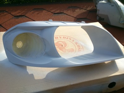

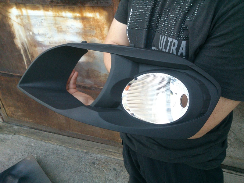

Trošku som sa pohral s kamošom zo svetlami, snažil som sa napodobniť svetlá z Avea SS.
Čo povieťe?? :D :D

ten šedej základ je přímo na chromu? nebo jsi to nějak před tím upravil? a čím si to světlo potom lepil?
Re: DOPLNKY A ÚPRAVY
Kuboo takže si to vzal nejprve plničem a pak černou barvou :?: :?:

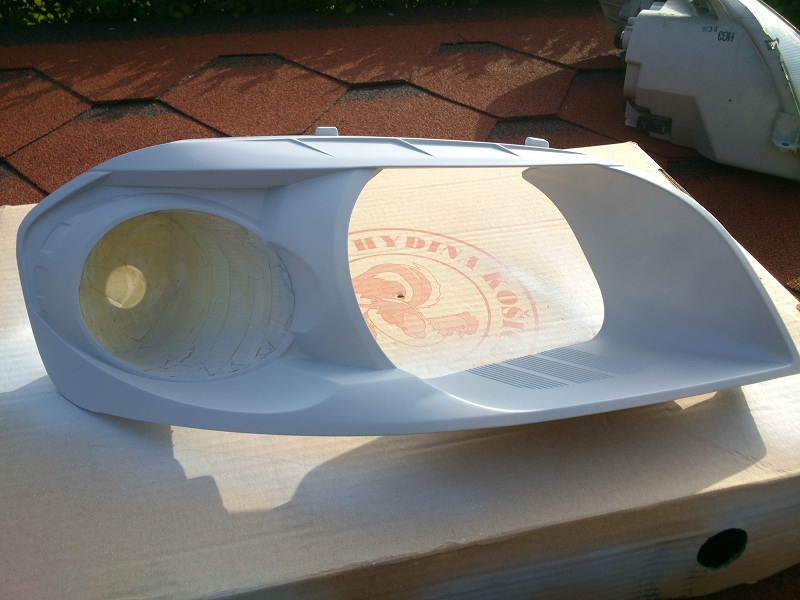

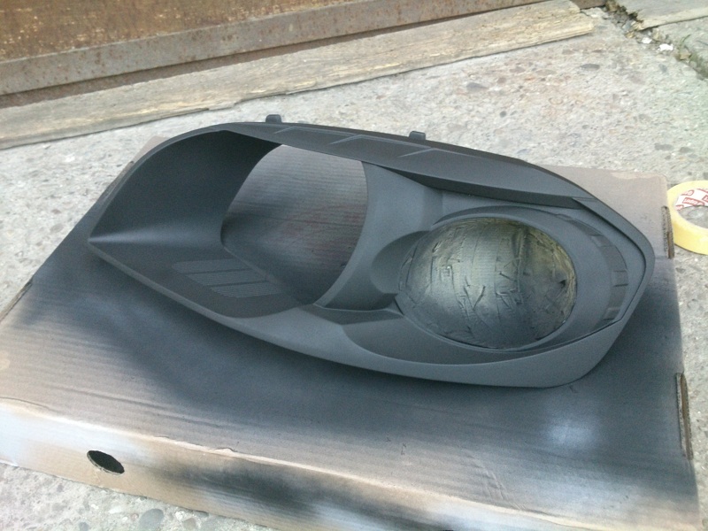

Příspěvek od Kuboo »
Ten chrom čo tam bol som vybrusil s vodným šmirglom až do plastu, ten ostal biely, nato som dal zakladnu farbu na plasty a na vrch vysoko teplotú čiernu farbu... Taku tam síce ani nebolo treba dávať ale inu mattnu čiernu som doma ani nemal tak šľak to traf :D :D
