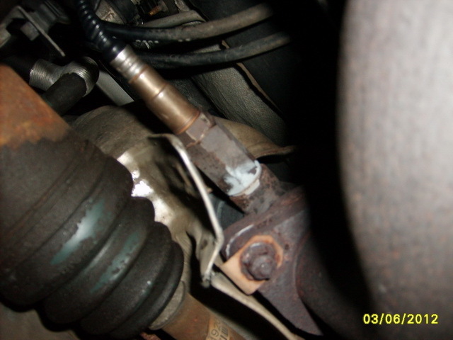

neskusil niekto proti svietiacej kontrolke tuto fintu ?janci píše:rozpaval som z plynarmi v o problemoch s lambdou preto lebo aj na octavke stale je tento problem a povedali my ze maju to uz odladene a pouziva sa emulacia lambdy aby nesvietil check a auto neslo v nahradnom rezime, ze ich to davno vytrapilo, auto ma 100%hodnoty a predsa svieti
http://www.gabriel-net.de/forum/showthread.php?t=24715

bohuzel nezabira,ten nadstavec tam mam uz asi dva mesice

dal si tam ten nadstavec, vymazal chyby na diagnostike a potom sa kontrolka rozsvietila znovu ? kolko km si s tym nadstavcom potom nabehal ? nepomohlo ani opakovane vymazanie chyb za pouzitia nadstavca ? ti co to nainstalovali konstatuju ze to funguje .. v Polsku tych nadstavcov je habadej   A co potom skusit este elektronicku emulaciu lambdy ? cosi drahsie ale tiez moznost..

jasne,ze jsem chybu vymazal,ale bohužel to udelalo znovu.zkousel jsem to asi trikrat,ale vždy stejny výsledek.mam s tim najeto tak 5000km.co ta emulace sondy,mas nekde nejaky odkaz jak to vypada a kolik to stoji?dikyta3s píše:dal si tam ten nadstavec, vymazal chyby na diagnostike a potom sa kontrolka rozsvietila znovu ? kolko km si s tym nadstavcom potom nabehal ? nepomohlo ani opakovane vymazanie chyb za pouzitia nadstavca ? ti co to nainstalovali konstatuju ze to funguje .. v Polsku tych nadstavcov je habadejA co potom skusit este elektronicku emulaciu lambdy ? cosi drahsie ale tiez moznost..
