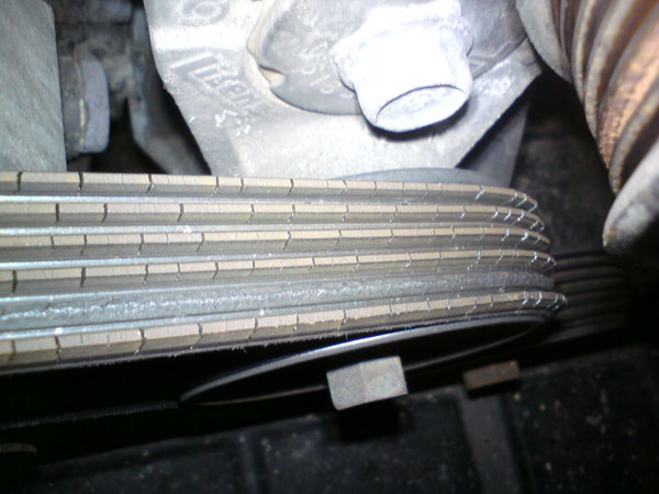

Re: Rozvody
Napsal: stř říj 27, 2010 20:42
od Mr.Stick
Zdravím,
nechce se mi zakládat nové téma, tak hodím obrázek sem. Dnes jsem koukal na řemen a trošku mě vyděsily tyhle praskliny v těch vyvýšninách pro drážky. Je to hodně špatné a na výměnu rovnou (nechám udělat kompletně rozvody)?
