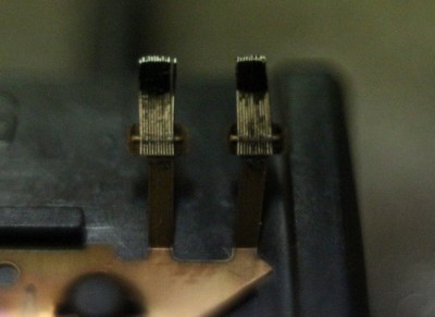

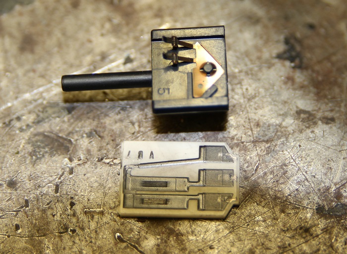

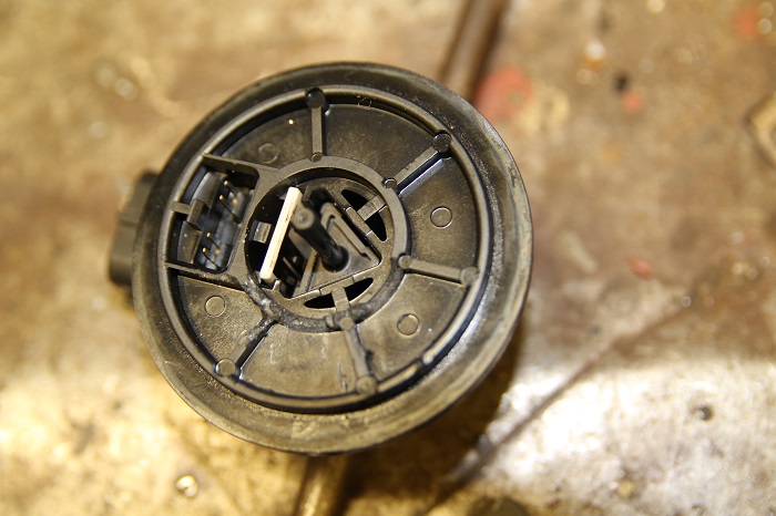

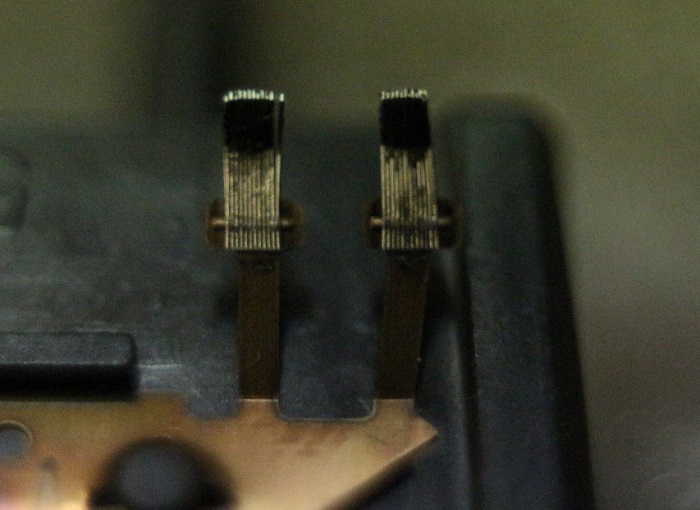

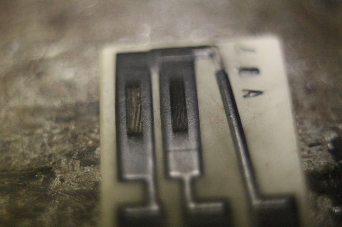

Fotečky EGR po rozebrání a příčiny rozsvícení grilu Check.
Víčko EGR zespod, kontakty na cívku, jezdec s osičkou a vodivá deska
Jezdec venku a od něj odrbaná odporová deska.
Kontakty jsou z ocelového drátu a ty oškrabaly vodivý uhlík až na plast, takže už nevodí

Oškrabáno provozem až na plast.

Starý EGR zadřený nebyl a tohle bylo příčinou umrtvení ventilu. :((
