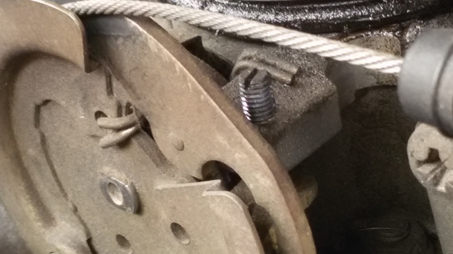

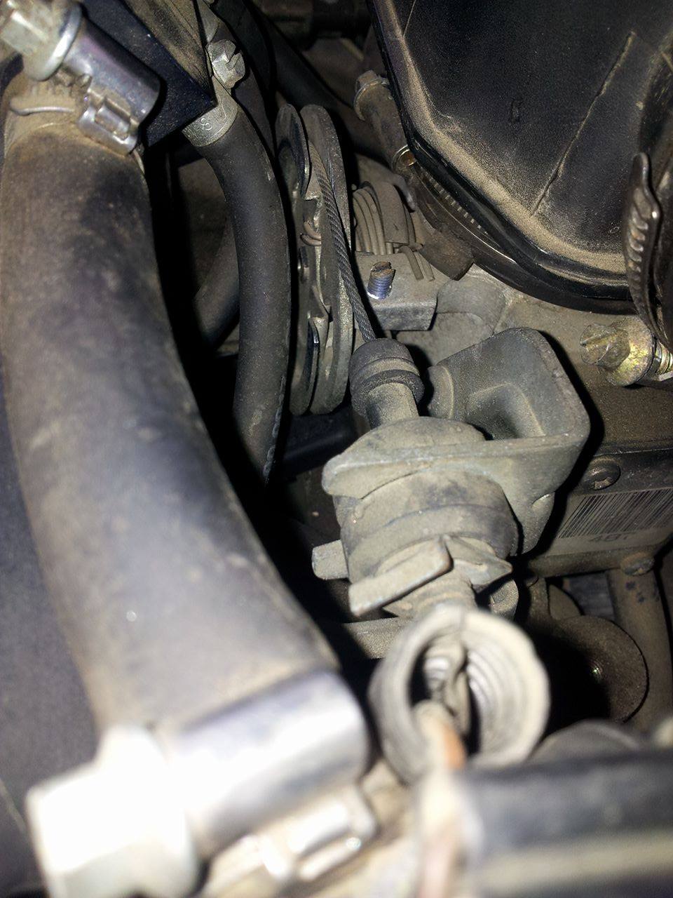

Pri vyradení mi už dlhú dobu má tendenciu skapať motor, ale niekedy sa chytí. Robí to na B aj LPG. Taktiež pri miernom pojazdení mestom, pri jemne zatlačenom plyne trhá motorom, akoby vynechával jeden valec ... DIAG chybu nevykazuje, všetky snímače vyzerajú hodnoty OK, všetky snímače od sania až po klapku vymenené (okrem senzoru otvorenia škrtiacej klapky, ale ten je OK),klapka vyčistená,sviečky nové. Spamätá sa to niekedy samé, aleb pomôže prúdko pridať plyn.
Pre istotu chcem skontrolovať skrutku na nastavenie OFF klapky, máte ju aj Vy takto vyšróbovanú ?
Problém pomôže na chvíľu vyriešiť odpojenie baterky, kým sa zase ECU nenaučí na správny (?) voľnobeh, ptm sa problém začne opakovať. Voľnobeh várazne nekolíše ... :roll:

Tak to mám já :

Nakoniec som sa pohyboval okolo správnej veci - klapka už nieje najnovšia a ani značné čistenie nepomohlo natrvalo. ALE ...
Conpet a Lukáš (nwm aký tu má presne nick, vlastní striebornú Evandu) mi poslal foto toho šróbu dorazu škrtiacej klapky. Skoro navlas rovnaké..
Podvihol som teda voľnobežné otáčky šróbom na cca. 1000, sem tam, pri jazdení, vyleteli až na 1200, no po čase sa RJ naučila voľnobeh sama (teraz cca. 850) .
Ajhľa, motor ide krásne, netrhá, nezdochíňa, nepadá voľnobeh a už ani nešklbe motor toľko pri vymačkávaní spojky :lol:
