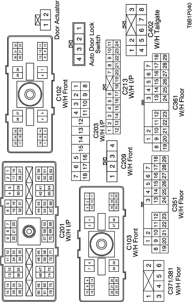

Ešte som pozeral raz tie schémy a našiel som ešte toto. Ovládanie je na každej inak.
C213 Biely konektor 24 pinov - pin 8 a 9 na jednej schéme a na druhej je to pin 5 a 6.
C351 Biely konektor 29 pinov - pin 25 a 24

Číslovanie pinov na konktoroch.

No áno, presne tam som to ukostrenie dal kde som aj merákom merar tú vodivosť so zemou a nič. Čo sa týka motorčeka, tak áno, mám ho už pripojený na tiahlo zámku dverí.
Ja na bielom konektore C213 kolíky 8a9 mám prázdne, takže jedine 5a6 a na C351 čo je priechodka na šoférových dverách tak tam mám na tých kolíkoch káble zo spínača vo dverách, od spínača idú tri, čierny, bledomodrý a biely.
