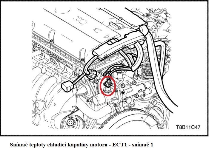

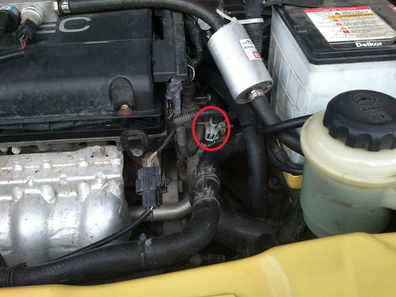

Eugo
Příspěvky: 792
Bydliště: Trnava
Re: kolisanie otacok pri startovani a strata vykonu za stude
Příspěvek od Eugo »
Potrebujem radu !!!
Na obrazkoch som vyznacil snimac teploty chladiacej kvapaliny a potrebujem poradit ci niekto nevie kolko ohmov ma mat ten snimac.Ja ked zmeram ten snimac za studena ma 15,3 ohm a po zahriati motora sa tato hodnota vobec nemeni a zostava stale 15,3 ohm.podla spravnosti by mala hodnota snimaca pri zahrievani klesat.Nema niekto moznost zmerat na inom aute hodnotu tohto snimaca za studena a aj za tepla?Pripadne sa stretnut s niekym kto ma rovnaky motor ako ja a ja to zmeram spolu s tatkom.
Potrebujem to vediet preto lebo samotny snimac sa nepredava a treba kupit cely termostat aj so snimacom a aj s tym hlinikovym telom a cena je 55 eur bez dph :(
Potrebujem si byt isty ze chyba bude v nom.Ostatne snimace som premeral a tie pracuju na jednotku.
Toto vypada byt pricina preco auto nema vykon za studena."Sitic" je pravdepodobne zle riadeny.
Nissan NV200 1,6 81kw

xwing
Příspěvky: 1358
Příspěvek od xwing »
Kludne sa mozeme dohodnut, mame identicke auta.
Ovsem ak to chces za studena, musis prist Ty za mnou, lebo ked pridem Ja, uz to studene nebude :)
Ja sa do toho prd rozumiem, takze meranie necham na Teba ;)
