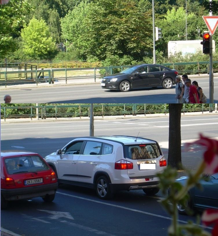

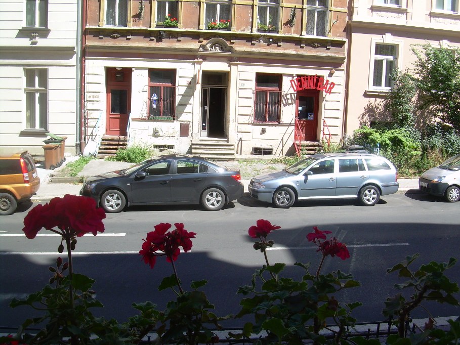

Pár postřehů z návratu z dovolené v Karlových Varech:
- překvapivá průměrná spotřeba na cestě tam 6l -i
- procedury, které jsme absolvovali - SUPER - to byl úžasný relax na těle i duchu :D
- mraky lidí na kolonádě
- šílené vedro
- 1.foto je z návštěvy kamarádky, má jméno "šuplík" a je velmi spokojená

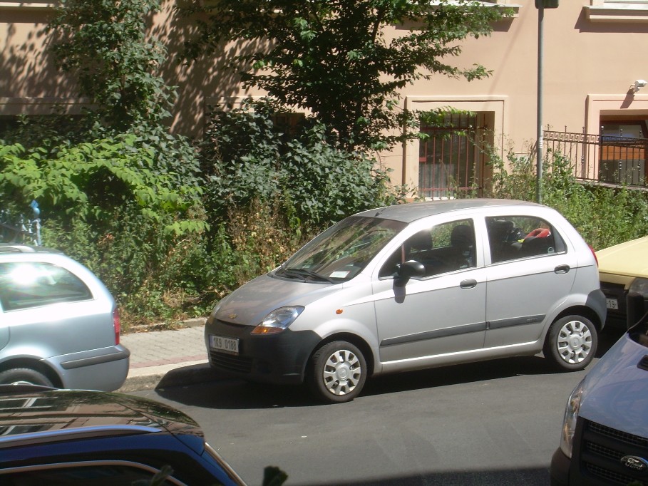

- 2.foto je náš parking v centru....šílená věc a nervy
- 3. a 4. pár ševíků, již vloženo do patřičných sekcí
- cesta zpět - nebýt zásahu u nehody Octavie za Litoměřicemi ( naštěstí bez zranění ), tak bez problémů, akorát spotřeba vzrostla na konečných 6,7l díky klimatizaci. Ztráta výkonu byla rapidní, místy jsem byl až zoufalý :?

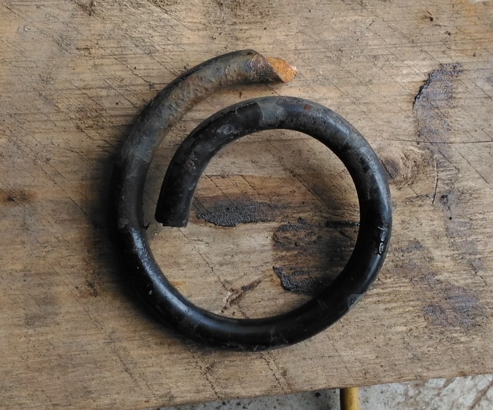

Náhodně, při zvednutém autě u demontáže pravého zadního kola k vyvážení, něco nenápadně cinklo o zem. A hle, kousek ulomené pružiny to byl....byl jsem velice nemile překvapen, že po ujetí 55 000 km se něco takového může stát :cry:

To není snad možné :shock: Já mám na Tacumě 250 000 km a pružiny pořád původní -i

ferry píše:Náhodně, při zvednutém autě u demontáže pravého zadního kola k vyvážení, něco nenápadně cinklo o zem. A hle, kousek ulomené pružiny to byl....byl jsem velice nemile překvapen, že po ujetí 55 000 km se něco takového může stát :cry:
Ahoj, mě je taky měnili při 7 garančce, jedna byla stejně praskla jako tvoje. Najeto 110 tis. Bůh ví jak dlouho to bylo prasklý.
To neni nic divneho ja mam za 19r. vymenenu uz 3 sadu zadnych pruzin :oops: -P

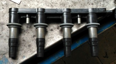

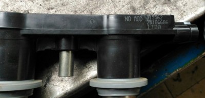

60 000 km a nové překvápko. Jednoho pracovního dne ráno po nastartování a rozjezdu jsem ucítil dosud beznámé cuknutí, auto ztratilo výkon a přidaly se vibrace, rozsvítila kontrolka motoru a bylo jasné, že tohle nebude jen dočasný problém, který se vyřeší po novém nastarování. To se mi také potvrdilo. Vibrace se docela zhoršovaly a měl jsem opravdu obavy s dojetím do místa bydliště. Jelikož se toto vše odehrálo ráno kolem 5:30hod, tak někam volat bylo zbytečné. Nicméně v 7:00hod jsem už i s károu stepoval před servisem, kde bylo i kupováno. Po vysvětlení problému a mého laického odhadu chodu na tři válce bylo jednoznačně potvrzeno. Tudíž bylo nutné vyměnit zapalovací lištu, protože jedna cívka odešla, prý docela častá závada, o které jsem tu tedy ještě neslyšel.
Lišta i s prací 5000Kč, oprava do tří dnů

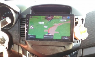

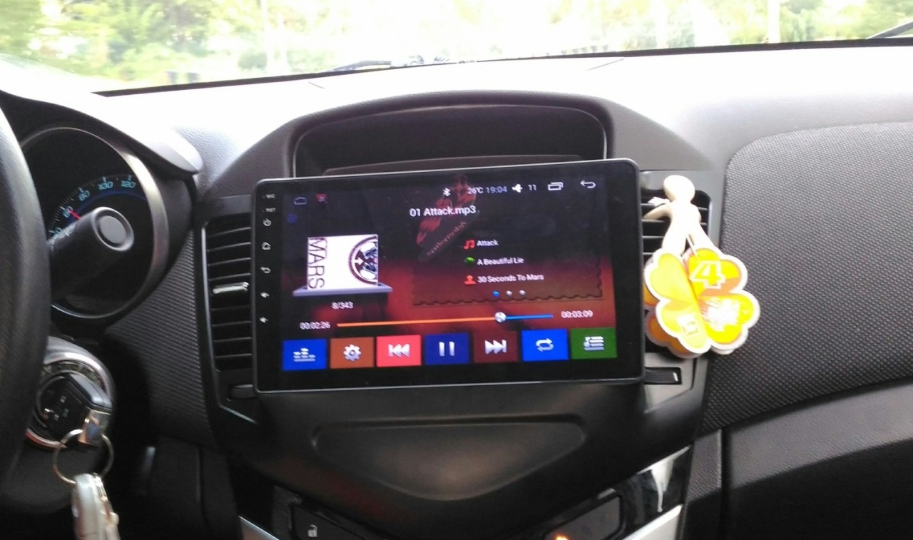

Ještě před výše popsaným problémem jsem si udělal radost a nainstaloval new player. Vše funguje jak má - navigace, handsfree, kamera, ...
Jelikož jsem montáž zvládl sám, tak to zmákne každej :D
Kupováno na alině, tak uvidíme jaká bude životnost
