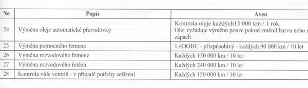

ladinek píše:No pokud přijedeš na sraz můžeš to doložit i servisním manuálem, ať je v tom pořádek -i ale ty nepřijedeš že? :roll:
Rozhodne neprijedu proto, abych nevericim tomasum dokazoval, ze ja to v tom manualu opravdu mam tak ja pisu, z toho uz jsem vyrostl, ale dal jsem si tu praci a naskenoval tu stranku, takze jestli mi budete verit, ze jsem to neretusoval v photoshopu, tak tady to je:

Mě je to jedno,měň si kdy chceš, já to dám dřív, na sraz jezdíme aby jsme se poznali, schválně se podívám do mé servisky kdy se to mění :D
Ono i pneu můžeš mít 15 let najeto s nimi 10 000tis a budou po 6 letech stát za h.... :lol:

Ja mam 1.2 takze mam retez, ale vim o hodne autech, kde je doporucena vymena remenu po 150 az 250 tisicich. Samozrejme verit mi nemusite, nemusite verit ani servisni knizce, a ani vyrobci, ale pokud nebudete verit ani jemu, potom bych vam doporucil menit tak po 20 tisicich, protoze kdovi jestli nekeca i s temi 60 tisici km :D

Tak ta tabulka je trošku divna. Motor 1;4 16 V má remeň, motor 1.2 16V má teraz ,motor 1,2 a 1,4 8 V má remen. A kazdy znich má hydro štelovcie ventyli. Tak bol by som rad keby mi niekto vysvetlil ako skontrolovat a zaroven nastaviť vôlu ventilov. Jedina možnosť je výmena hydroštelov.po pripade ešte váhadla.
