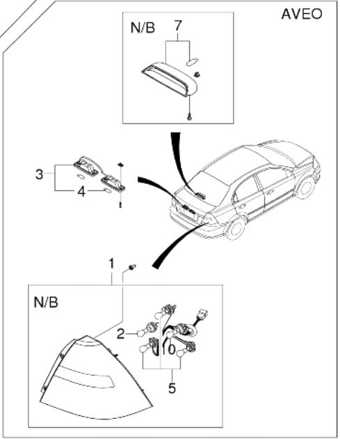

Ahoj,potreboval by som poradiť,ako demontovať zadné svetlá, sú tam 2 skrutky na boku, ale aj tak tam niečo drží tie svetlá, prosim ak viete ako nato hodťe foto prosiim... :roll:

Narýchlo som našiel iba toto. Okrem tých dvoch skrutiek by to mali držať ešte dva kolíky v bočnici. Tam bude treba zrejme opatrne zapáčiť.

Ahoj bojim sa že niečo utrhnem, no ja som to ťahal, ale nechcelo to povoliť- neodpajal niekto zadné svetlá... :o)

povol tie 2skrutkya tahaj kludne smerom von. Sú tam 2 kolíkyv plaste a to sa musí vycvaknúť.

Ok dik za rady :PP:
