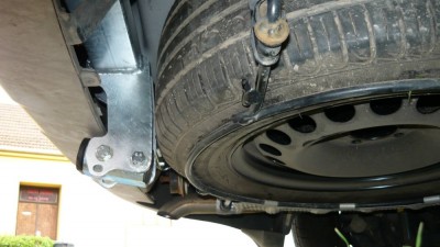

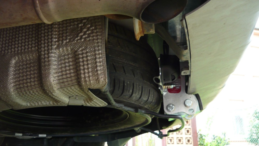

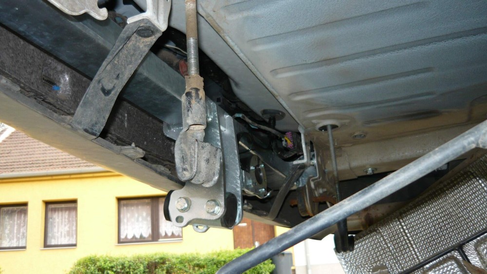

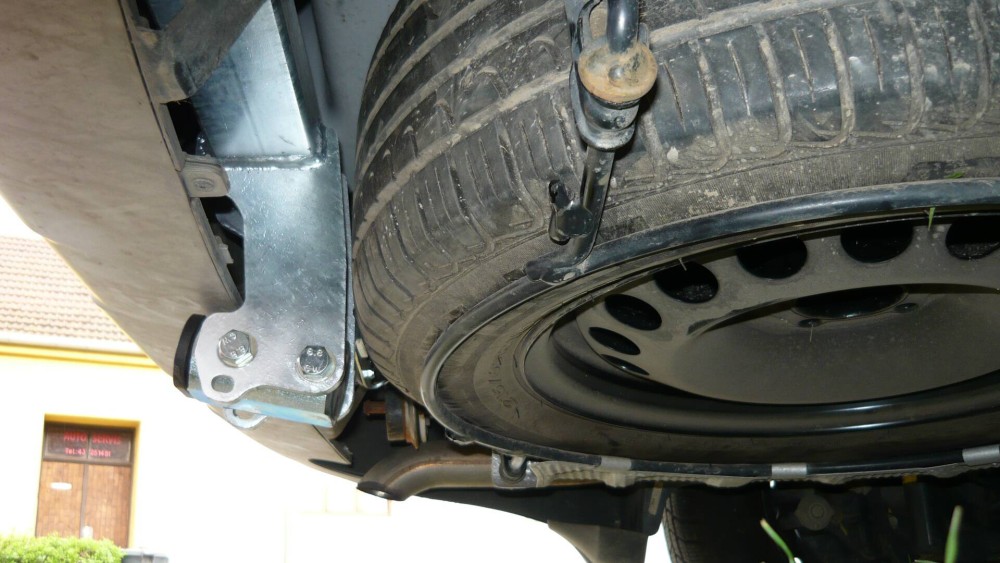

Tak jsem si nechal konečně namontovat tažné. Díky TIBI77, jsem trochu něco věděl, na rozdíl od HOOKa, kde ne. Nejdřív mi nutili cosi belgického, ale dal jsem na Tvoji GALIU, takže ve finále jsem ušetřil skoro 2 tisíce. Ale pozor, i když nakřivili madlo držáku rezervy, stejně nešla rezerva ven. Tak jsem madlo uřízl a je to, ale ženská by kolo nevyměnila. Ještě mi vadilo, že zůstal úplně nekrytý konektor za nárazníkem. Holt je to u Orlanda věda.
museli vyhnou madlo, ale po sklopení stejně nešla rezerva ven a akorát tak za něco se chytit a.....
vzadu nahoře je nekrytý konektor
po uříznutí madla je to lepší, ale mezera mezi TZ a pláštěm není ani 1 cm

Zdravim.Co si sa neozval,ze to ides robit :?: Zistil by som ako to robili,alebo by som zhodil rezervu a nafotil by som ti to :!: Co uz :D je to tam :PP:

Díky Tobě jsem si to pohlídal, tak to nějak dopadlo. Mohlo to být horší. Na to, že je to mé čtvrté TZ, jsem ale takové problémy nečekal. -i
