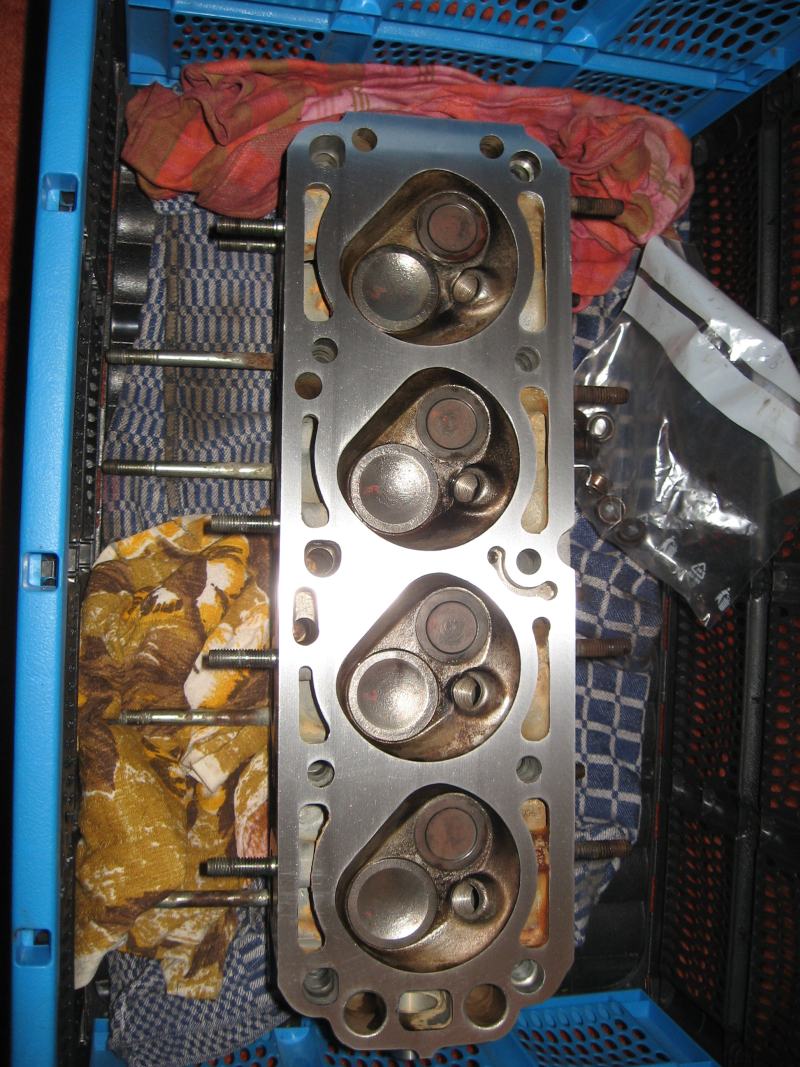

Prosim vás kde zjistim typ kód motoru? ten fachman na tu hlavu se na nej ptal. řikal že by to mělo být ve velkém techničáku ale tam je jen typ a já tam mám G15MF. to je ono? nebo nevíte ten kód někdo?

G15MF je označenie typu motora v tomto pripade 8v. Ale ked som ja kupoval ND do motora zakaždým stačilo povedať že je to 8v.

Tak hlava srovnána o 2 desetiny, sedla ventilů zabroušeny, gufera vyměněny natlakováno-prasklá není, vyčištěno. No jako nová. a jen za 1500. to je velmi slušné.
