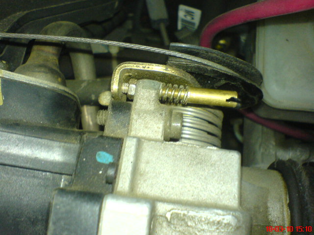

Čauky Rado 77 - tento způsob který tu popisuješ tu zde již někdo zveřejnil a tuto úpravu dělat nebudu. Krokový motorek nechám na svém místě a volnoběh nastavím napevno přes stavěcí šroub na klapce.( nevím jak ten bazmek nazvat ) je na něm upevněný lanovod. Uvidím zítra, zda-li se to osvědčí. ( -i musí -i )

No jo, len teraz su tu este 2 otazky:
- krokac (ten zly) bude stale namonteny, a ak bude elektricky zapojeny, moze robit sarapatu pocas jazdy - mozno
- otazka ci krokac musi byt elektricky zapojeny - kvoli kontrolkam

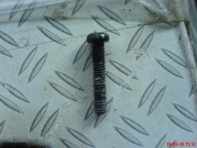

protože originál šroubek na nastavení polohy škrtící klapky byl krátký, chyběl mi asi jeden mm aby se chod motoru udržel, musel jsem ho vyměnit za delší. Jestli to bude dělat nějaký brajgl jak píše Petr zatím nevím, v sobotu pojedu na delší štreku a uvidím. Myslím si, že by to nemělo zlobit, zejména když jsem klapku nastavil do jiné polohy asi od 2mm. Ale to ukáže čas a třeba budu muset koupit Krokový motorek nový.
originál šroubek.JPG (57.66 KiB) Zobrazeno 6740 x

Daj vediet ;) Jo a netreba teraz trochu dosponovat plynove lanko? Logicky (a aj podla foto) tam teraz ma trochu volu....alebo na pedali taku malu volu necitit ?

Rado 77 : včera jsem najel pár km po městě a volnoběh běhal k mé spokojenosti a ani jsem nepozoroval při teplém motoru źvýšené otáčky. Lanko jsem neřešil vůbec, zde problém není.
