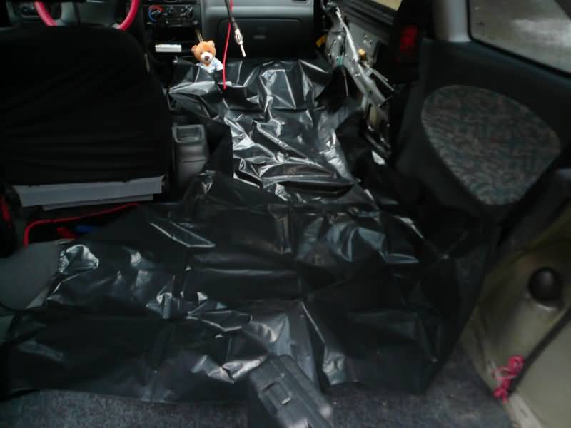

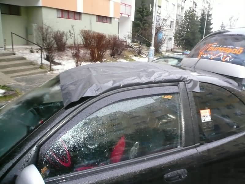

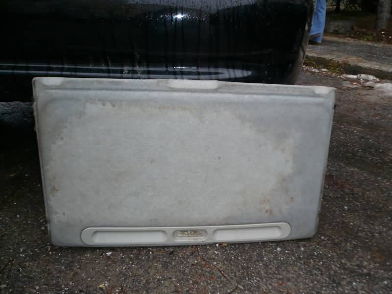

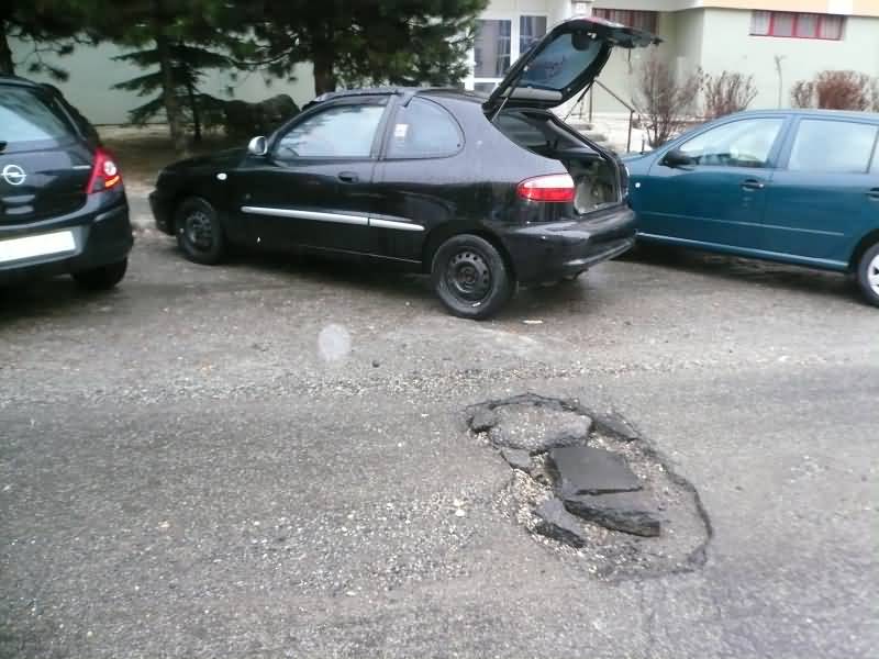

Pridavam par foto s igleitom a ako zmokol kryt na stresne vnutorny alebo ako to nazvat a vsimnite si tu obrovsku jamu akurat vedla mojho auta do frasa
Igleit aby mi nezatekalo teda pokus o nezatekanie :)
Tu si vsimnite tu obrovsku jamu. Ked z nej niekto odfajci tie male kusky tak to bude kopec naprav v rici kym to nepridu opravit co si daju urcite nacas ako ich poznam
Tu je zmoknuty kryt stresneho bohvie ako bude vyzerat po vyschnuti

Takto sa dava igelit do auta ked vam zateka na vsetky sedacky :) Inak pouzivat pri malovani :D

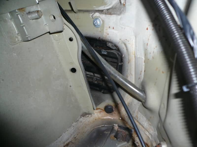

Tak a tu mi zateka vedla toho cierneho za tym plechom je vzdy kopec vody plus pod ciernym a steka to potom do odkladacieho priesotru na rezvervu.
To cierne som mal aj teraz ale trochu mokre okolo tak neviem co to znamena kua kua

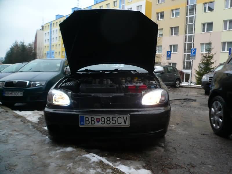

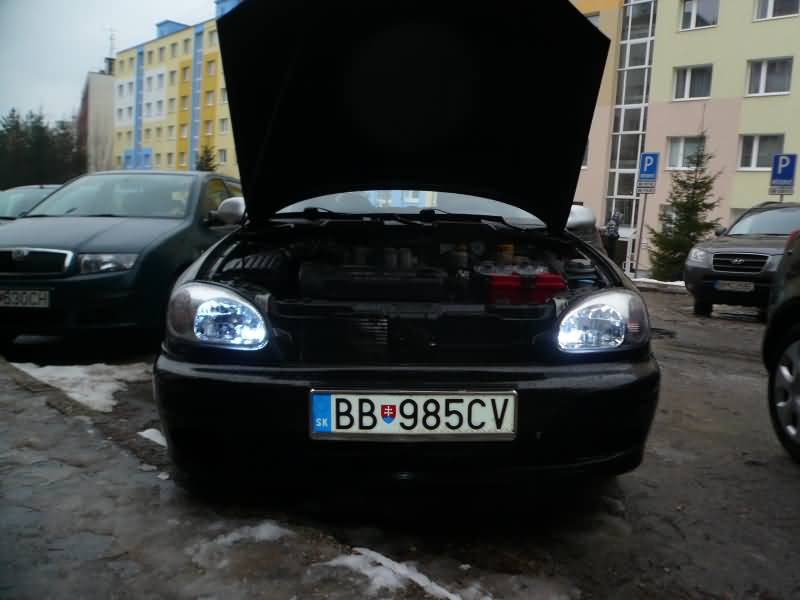

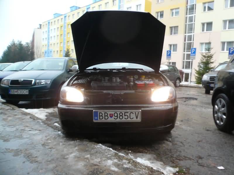

1. Foto len parkovacky
2. Foto v lavo OSRAM NIGHTBRAKER na pravo OSRAM SILVERSTAR
3. Foto obe ziarovky Osram Silverstar
