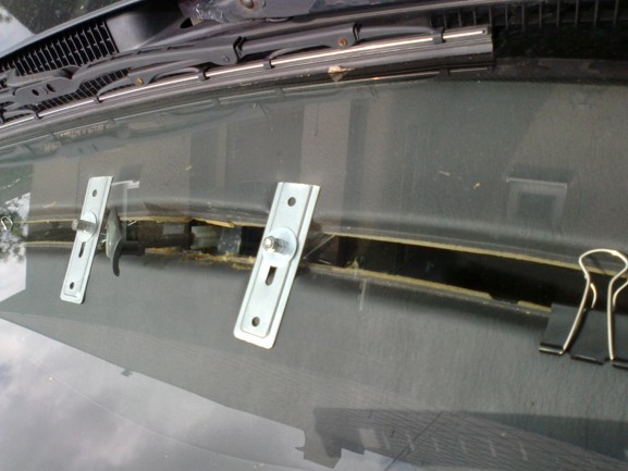

Tie lepidla vydrzia tak 2 roky a zasa sa to odlepuje, sice nie velmi, ale uz mi vycvaklo mriežky ofuku v strede na oboch stranách. Asi tam skusim dat tie kotvičky a pritiahnut na fest.

Jaký kotvičky ?

Takže dnes jsem koupil ty kotvy , trochu upravil , napatlal chemopren a pořádne stáhnul , sluníčko hřálo tak to šlo docela rychle. Dokonce se mě tam podařilo nacpat i ty kancelařský svorky na papíry. Když jsem to sundal , tak to zůstalo dole ;) Tak uvidíme co to časem udělá ;)

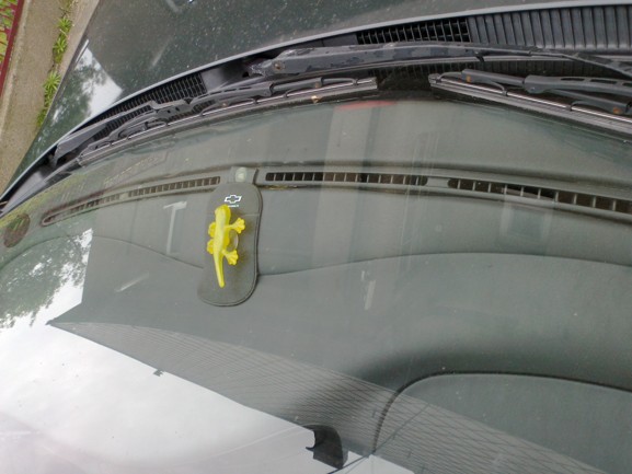

Takhle to je teď
