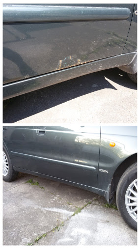

virus horší než zika , tohle je koroze

A nebyly ty dveře náhodou někdy měněné?
Mně totiž takhle nikde nic nevykvetlo (zatím) ani po odloupnutí laku po odrazu kamínku, akorát na blatníku ani ne 3 roky po jeho výměně!
Re: Espero/Corsa/Leganza ------- conpet
To nevím , první majitel ji dával asi dost zabrat , když jsem ji před 6ti lety kupoval tak už měla dost šrámů všeho druhu a ty dveře teprve začínaly reznout , za 6 let se to takhle zvětšilo , tak jsem musel zasáhnout.

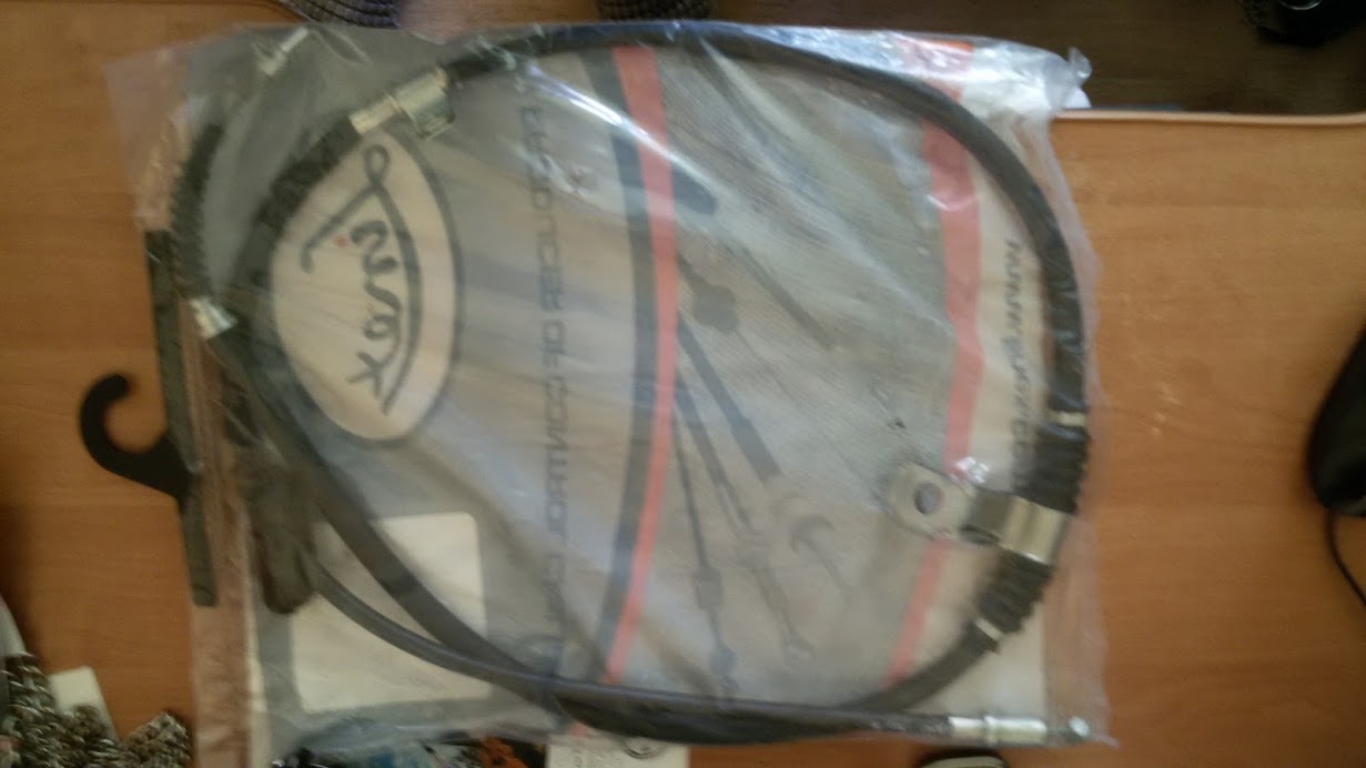

Tak zítra výměna lanovodu a snad už bude s ruční brzdou klid. V pondělí v 9:00 jsem objednal z Krče a u úterý v 11:30 to mám na stole. Tak rychle to je super

...v Krči jsou dobrý - mám je kousek od baráku, jen tak mimochodem to není originál náhradní díl, pokud je plášt bowdenu vystlaný umělou hmotou prostě druhý futro a v tom lanko "klouže" je to samomazný - dříve jsem promazávaly bowdeny a to už není třeba naopak by to škodilo.

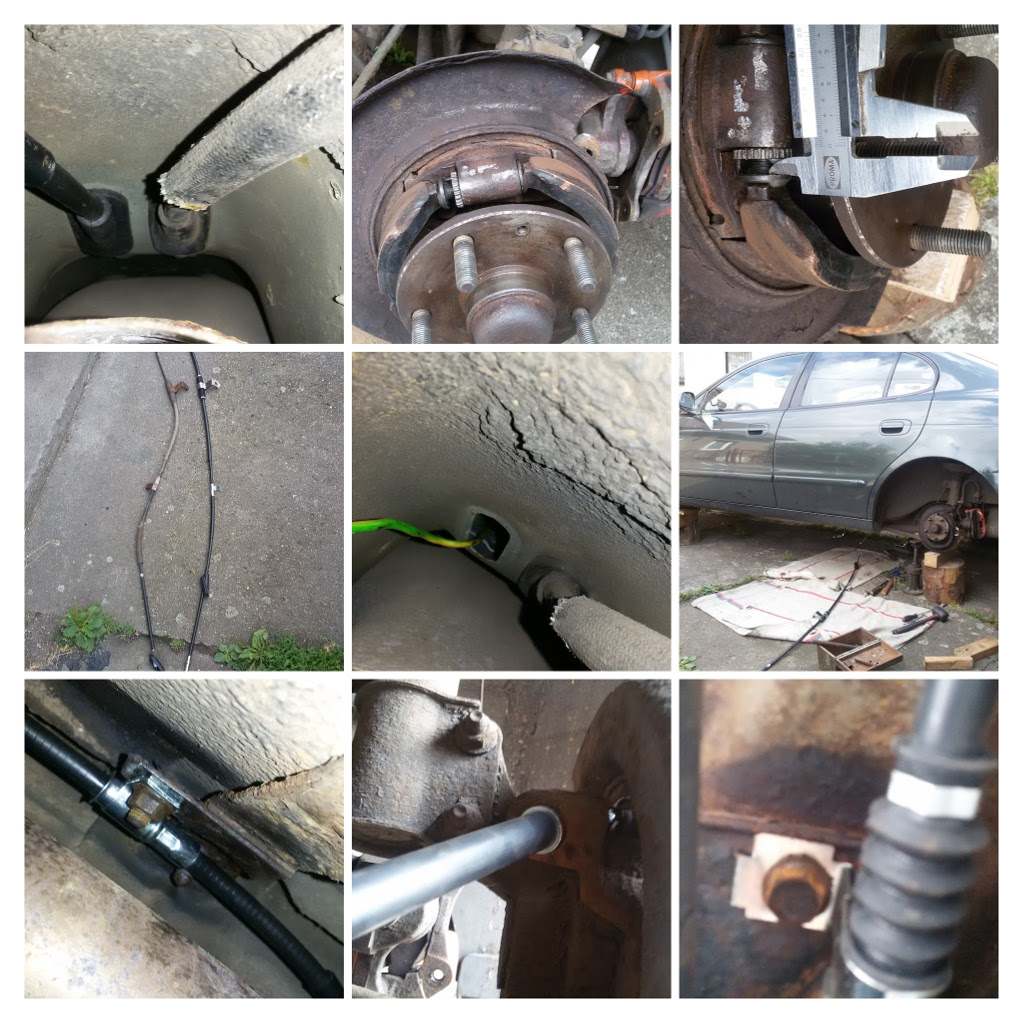

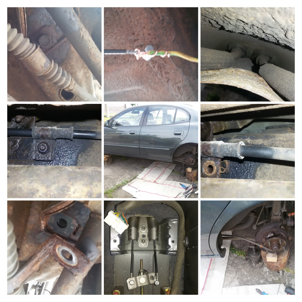

Tak úspěšně vyměněno, byla to příčina všeho trápení s ručkou

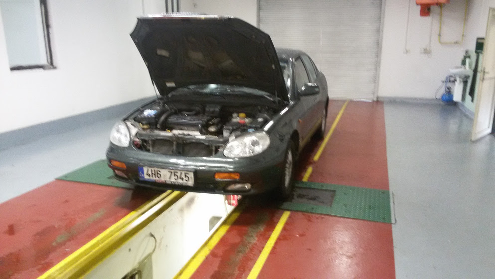

test na válcích - výborný
Dnes jsem úspěšně prošel na STK
Týden jsem pod ní ležel
