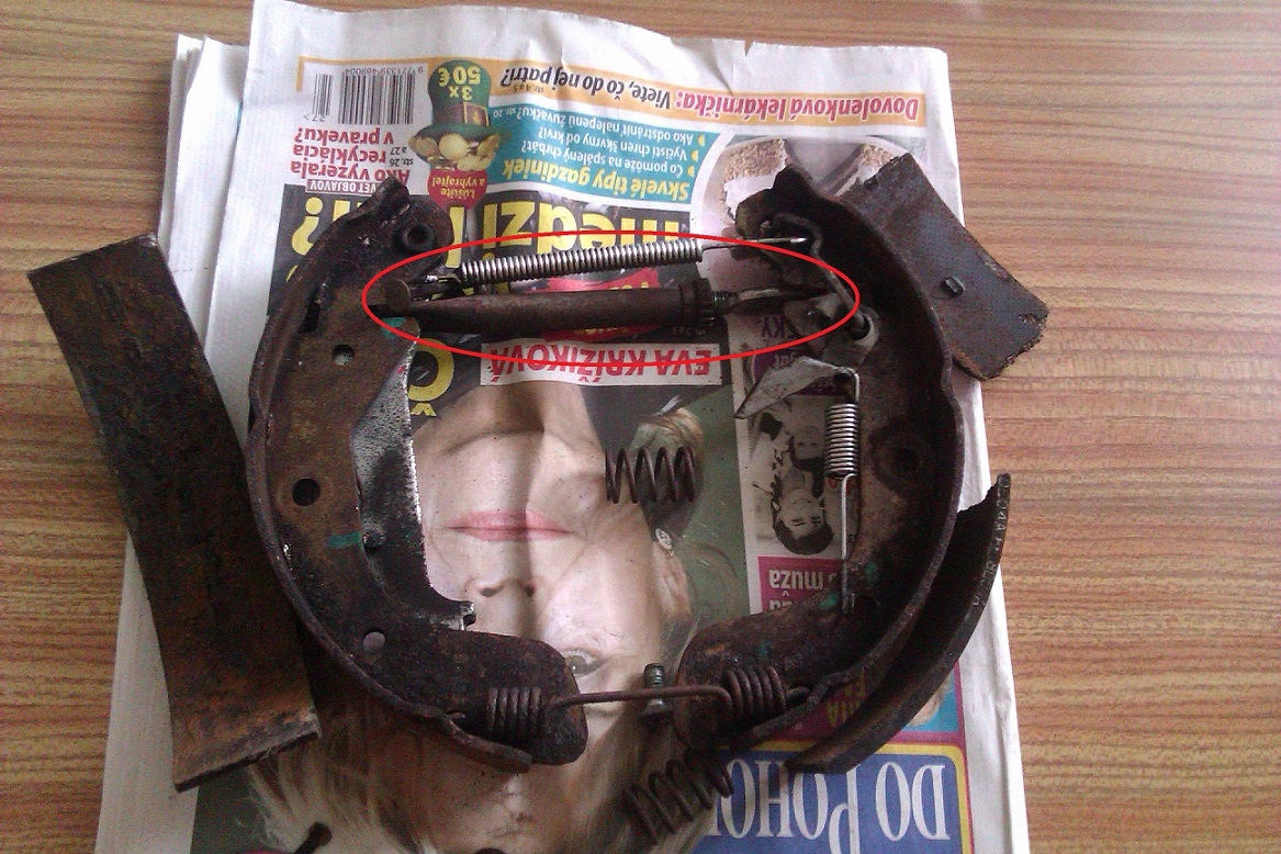

tak na pravom kolese neviem na koľko závity bol samostav vonku pretože ked som to dal von cele sa to rozletelo, ale na ľavom kolese bol von iba na 3 závitky tak tak isto som to dal potom na pravom, nejako auto brzdí pekne , povedal by som že oveľa lepšie ako predtým, iba ta ručná brzda nejako nechce držať...

nieje náhodou toto štelovák na ručnú brzdu ? .....

je to štelovák tým sa od seba rozťahujú pákne ja som si tým doladil ručnú :D

a ako si to štelovaj ? rozťahoval si ho ? .... nemáš náhodou foto ? :PP:

frezzi píše:nieje náhodou toto štelovák na ručnú brzdu ? .....
Nie. To je samostav.
Ako nazov hovori, nastavuje ti pakne podla opotrebenia oblozenia.

okej teda je to samo stav, a ked mi ručna brzda zaberá až na posledných dvoch zuboch a mám ju skoro kolmo jak je zatiahnutá ako by si mi poradil ju nastaviť ? :PP:

Zodvihni auto, najlepsie cele.
Zatiahni rucnu na dva zubky.
No a na rucnej brzde mas stelovacie lanko. Zakrucas matku a niekto ti kruti kolesami. Ak zacne trocha suchat, tak kusok povolis.
Das dole tie dva zvubky a vyskusas ci nedrie.
Potom skuska zatiahnut uplne.
No a este raz odskusat s autom na zemi. Na nejakej trave alebo prachu.
Staci takto?

Takze na kolese nestelujem nic hej ? Okej dakujem ti velmi pekne velmi si mi pomohol zajtra to skusim :)

Na kolese nic.
Len ked to poskladas, tak niekolkokrat zoslapni brzdu, aby sa nasteloval samostav.
Tak aby riadne brzdilo hydraulikou. A potom mozes nastavovat rucnu.

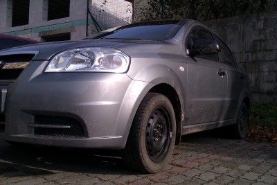

pre chevy :PP:
frezzi
Příspěvky: 1576
Bydliště: Slovensko
Re: Frezzi - Aveo 1.4
Příspěvek od frezzi »
takl nejak aktuál, nemám čas to ísť umyť..
frezzi
Příspěvky: 1576
Bydliště: Slovensko
už nech je von chladnejšie a hned pôjdu na auto
