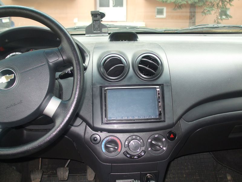

Skúste zistiť, čo je na fotke palubovky naviac. Odtlačky prstov a rádio nesledujte.
Ešte by to chcelo preveriť cez diagnostiku, či stav km bude rovnaky ako na počítadle.
Podľa popisov hore to vyzerá, že riadiaca jednotka nerieši stav km a všetko to je v pristrojovke.
Re: Palubný Pc v Aveu
vedle štelování teploty máš nějaký čidlo nebo čudlík
narodené nové tlačítko... aspoň si myslím.
Trafili ste to presne.
Je to na prepínanie palubného počítača.
STK sa blíži, tak to treba skultúrniť.
Pôvodne som bol v tom, že je to len záslepka.
Ale je to plast valcového tvaru a vo vnútri valca je obdĺžnikový plast vystužený tenkým plastom v tvare kríža.
Všetko som to z toho z vnútra odrezal a do stredu urobil otvor.
Musí ísť dole kryt rádia v tavare U. Celé to držia 4 šróby, takže aj kryt pod gombíkmi ide dole.
Musí ísť dole aj ten plast pred ovládacími prvkami. Je prichytený zozadu 2 šróbmi.
Trochu prácne ale je to fajn miesto po ruke.
