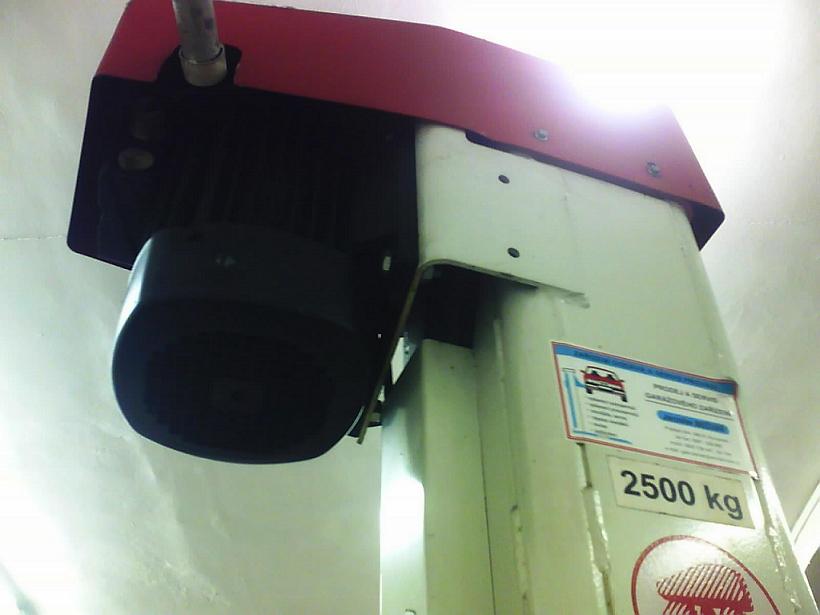

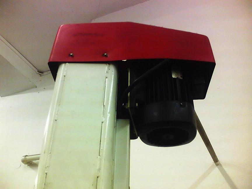

Zdravim. Stale cekam na ty fotky toho uchyceni. Mam dve jednoducha reseni,ktere nebudou stat ani vindru..myslim Pavla (pokud se dohodneme na nejake prima cene pri servisovani) nechci slevu zadarmo. :) Jedna je motor s prevodovkou,ktery nemam problem sehnat byt ojety,ale funkcni...a druha je pro me lepsi a to je pres frekvencni menic..Mam tu jeden na 1,5kw 250V. Jelikoz uz sam menic ma v sobe kondiky (a ne suchý),neni problem se sedminasobnym (teoreticky ve spicce) rozbehovym proudem...dnes jsem si udelal malinkej program pres Simatic a slape to paradne i malej motor z tatramatky mi vytoci pres ten kosoctvercovej hevirek auto hore i dole (pomalu,ale jiste)...plynula regulace otacek...balada.....ted studuju manualek,abych umel ovladat oba smery i bez simaticu jen na menici,ale to dam. :)..Jenze porad netusim,jak je tam motor pridelanej a napojenej na rozvod pres ty sroubovice (pro pripad jineho motoru s prevodovkou).....proste finalni reseni z me strany je,ze bych preferoval reseni pres frekvencak,pac se pouzije uz namontovany motor.. a menic neni velkej..nejakou krabici (rozvodni na umisteni menice) tu taky mam a udelat "dalkove" ovladani nahoru - dolu na šňůře by se taky snad dalo,aby se Pavel mohl projit kolem auta a koukat o kolik je jeste potreba. :). Stale vychazim z toho,ze 380V nebude zavedeno. Dokonce si myslim,ze ten menic umi i primo pripojit 380V motor na 220V,ale tam bude problem s odberem,pac ten menic 2.2kW neda.Pokud bude moje nabidka odmitnuta,nevadi,zlobit se nebudu,mam dost jine pracovni zabavy. :)

fotky mam sic jen z mobilu ale uchyceni je videt.

Ku....va aby som si kúpil vedší monitor kvôli tvojmu zdviháku
Re: Příspěvek na garáž pro palikxe
Napsal: pát bře 09, 2012 11:18
od palikx
uz jsem to spravil :D
