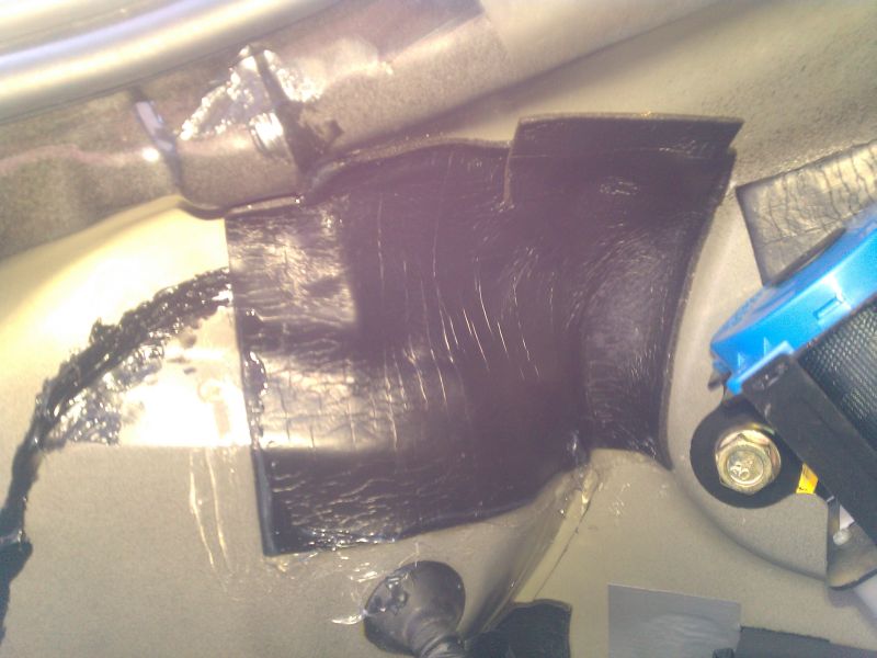

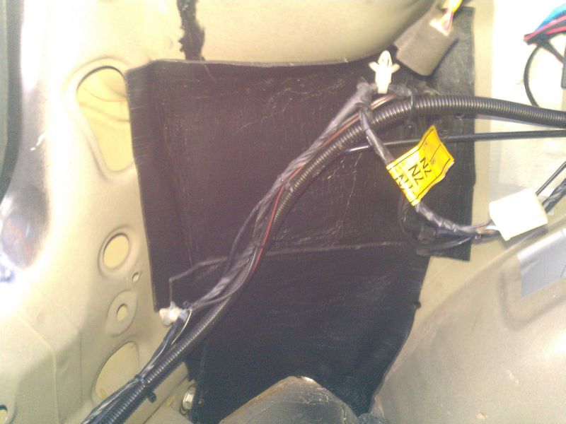

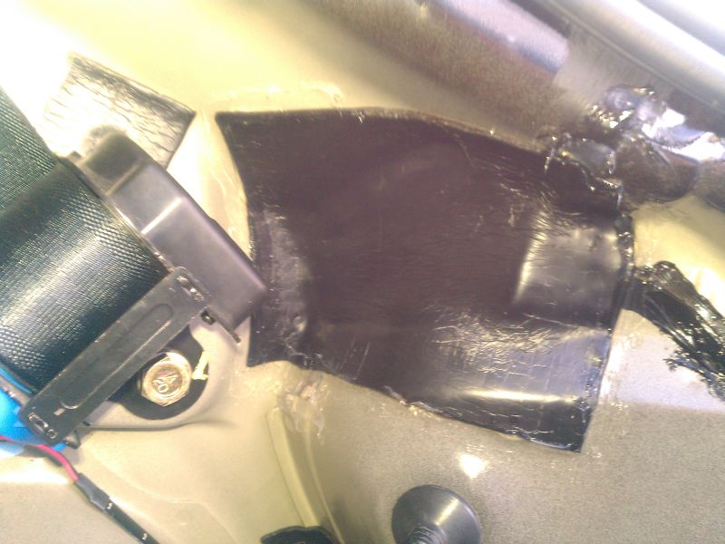

Dneska som si neasiel kusok casu na nalepenie asfaltovych platov kade voda tiekla do kufra.
Bola s tym celkom babracka ale tak uvidime co sa z toho vykluje. Ak ale bude este tiect aj napriek otmuto tak uz nato naozaj kaslem a kaslem a kaslem.
Pri vymene kablov co sa mi podarilo dostikat v dverach som zistil, ze pod nohamy spolujazdca je vsetko vlhke.
Takze vsetko rozobrat a vybrat z tade koberec + tie take molitanove blbosti :( Skoro ma piclo ked som to zistil kua kua
Platy maju 2,6 mm tensie nemali :(

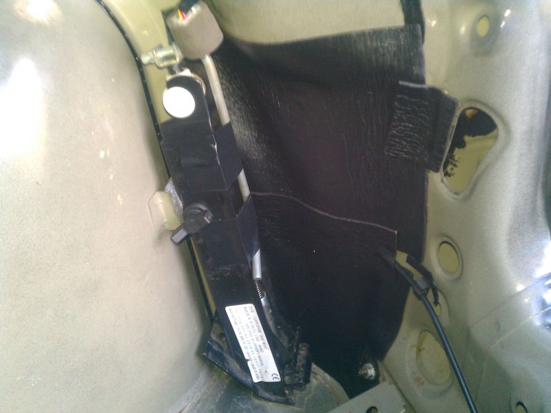

Re: Langosik by FoXo ( Lanos 1.6 16V 3D HB )
Napsal: sob dub 16, 2011 21:13
od FoXo
Lava strana

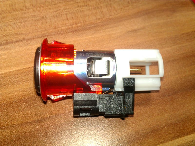

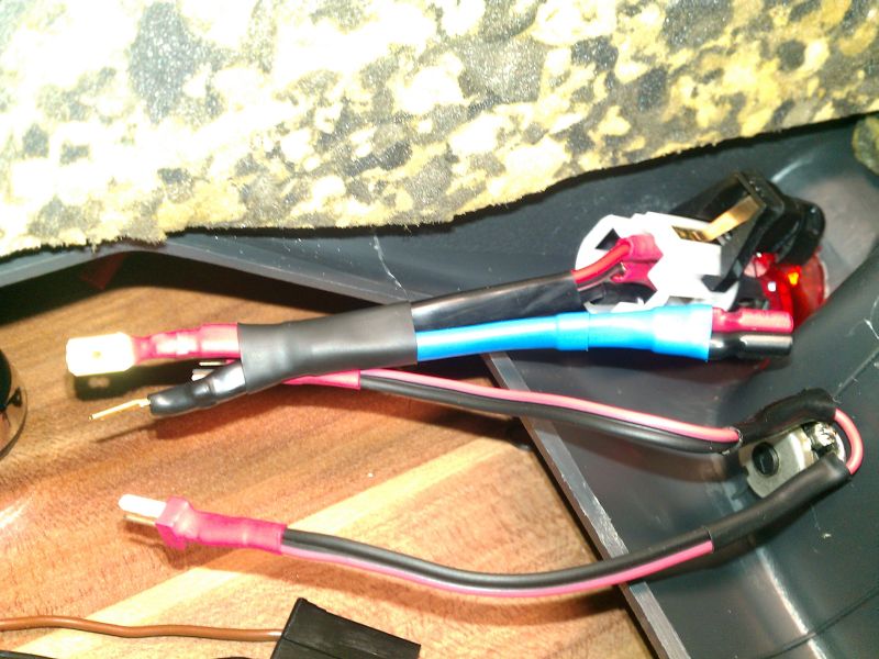

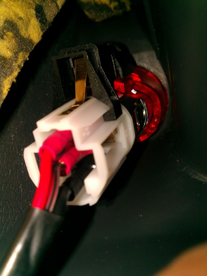

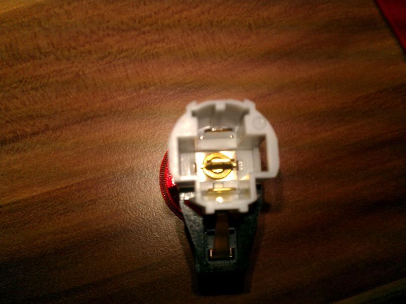

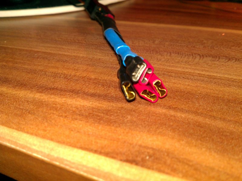

Prave som dokoncil konecne po dlhej dobe prerobenie autozapalovaca. Kedze som sa dal na cervenu farbu tak inak nesmel chybat ani autozapalovac, ktory bol obycajny nepodsvieteny. Na nete som nasiel len Zelene pripadne Orandzove podsvietenie ale to ma nelakalo. Vsimol som si u suseda, ze ma cervene a tak som zasiel do seatu a objednal potrebne veci. To som ale netusil ze ten zapalovac budem objednavat na niekolko krat pretoze mi chlapik neobjednal rovno cely ale on sa sklada z niekolkych kusov a tak kym vsetko prislo a potom kym som prisiel na to ako to ma byt spravne zapojene. Teda dufam ze mi to poistky nevyŕazi :) Spravim som kabelaz, pretoze tu som uz nekupoval kedze sa to da spravit doma. A do kabelaze pridal dalsiu vetvu ak by som zo zapalovaca robil dalsi v zadu v kufri. :) Teraz som uz spokojny. Autozapalovac je zo Seat Leon :)
Fotene mobilom takze tak ....
Napsal: ned dub 24, 2011 01:29
od FoXo
dalsie

dalsie

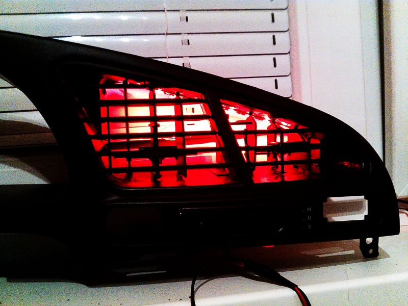

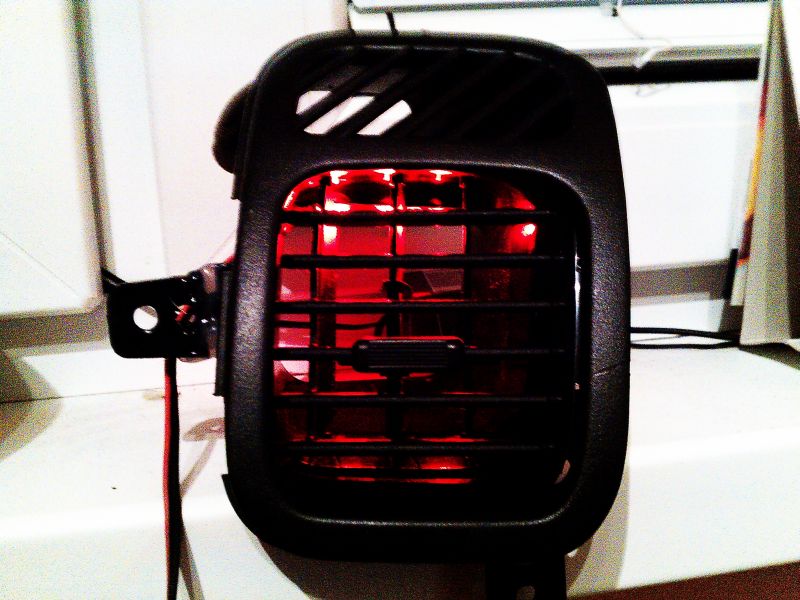

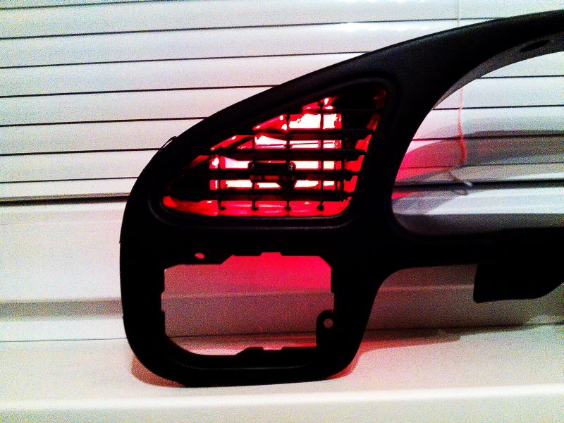

Tak dneska som sa snazil vymontovat fukar na pravej strane. Cakal som ze tam bude len troska zastrceny a ze ho vyberiem ako nic :D No opak bol pravdou a celkom som sa potrapil kym som zistil, ze je z opacnej strany priskrutkovany 3 ciernymi sraubami, a potom este plast ktory ide do trubice a do fukara je o fukar pricvaknuty umelymi blbostami. Neviem kto toto mohol vymysliet. Nakoniec sa mi to vsak vytiahnut podarilo ale za cenu zlomennych umellych casti, ktore skrutkami drzia o palubku. Vyzera ze to bude drzat aj bez nich ale stve ma to. Je to na blbom mieste takze sekundove moc ziadna vyhra, poistil som to este tavnou pistolou ale cakam ze to zajtra rano ked to budem nahadzovat naspat, velmi rychlo ulomim. Pre krasne ciste odmontovanie a odskrutkovanie vsetkych skrutiek som jednoducho nenasiel najlepsi sposob ziadny.
Aby to bolo mozne vobec vybrat tak treba nemontovat odkladaciu skrynku a bocny plast na palubke.
Preco som to daval prec? Lebo som sa hral s LED :D Kua aj tak som to nenasvietil dobre.
A troska precistit ventilaciu :lol:
Fotene mobilom

A este po tme
