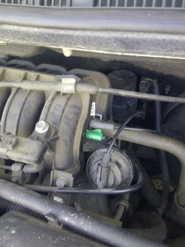

Zdravim Frezzi.
Tu máš tú fotku. Prasknutá gumička, teraz opáskovaná spôsobovala pridanie otáčok pri stlačení brzdového pedálu.
Neviem to dať do SZ, tak ti to dávam sem.

Příspěvek od frezzi »
ďakujem, túto zasplepku som už skúšal vybrať a tak na novo s niečím iným zapchať ale tak to nepomohlo, bojím sa že to bude niečo v motory, pretože chyba ktorú mám je opakovane na treťom valci, ten mi stále jednoducho vynecháva, takže musím dať zmerať tlaky a uvidím, ak tie budu OK tak potom to tipujem na cievku....

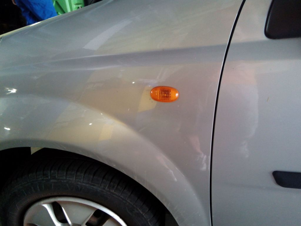

Příspěvek od BoroX »
BoroX píše:Pozri čo som ti našiel:
http://www.autolightsbulbs.com/2004-Che ... 15702.aspx
:PP:
a takto to vyzerá na aveu
Boris

Re: Frezzi - Aveo 1.4
peknééé :PP:

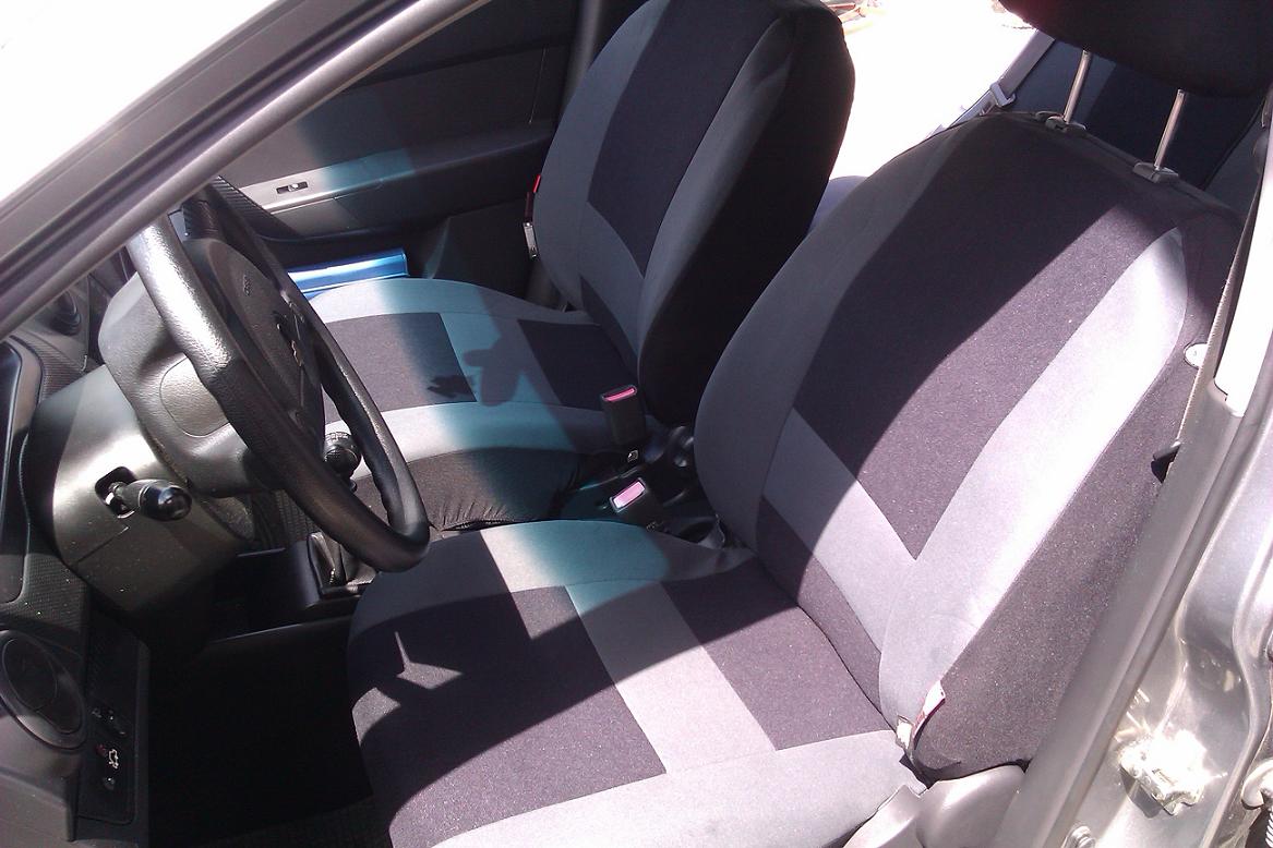

takže včera kúpené KONEČNE nové poťahy a dneska nahodené, sadli tam kao riť na šerbeľ....som nadmieru spokojný :PP: -i ako od výroby.....
