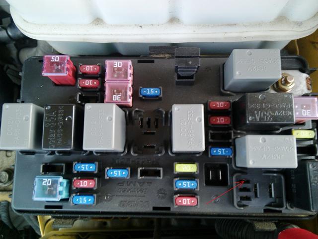

Ja mám napätie po zapnutí kľúčom tam, kde má byť relé klimatizácie, a pretože nemám v aute klimatizáciu, tak to tam skúsim napojiť. Na fotke vyznačené červenou čiarou.

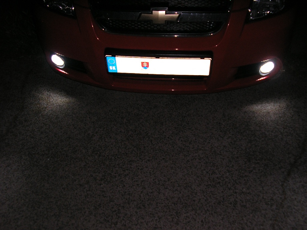

Tak som sa aj ja pridal k LEDkárom.

Servisman - gratulujem,ale mohol si sa poradiť. Tieto z diaľky dobre nevidieť,ale sú aj horšie.
Naopak ako si kúpil ty,tak sú lacnejšie,alebo v rovnakej cene a svietia silnejšie. Ak si to ale chcel,len aby tam niečo svietilo tak ok. Dávnejšie som to dosť riešil a hľadal také,ktoré vidieť aj mimo mesta ;)
