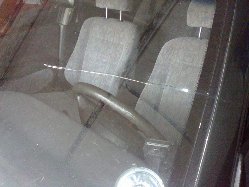

conpet
Příspěvky: 3645
Bydliště: Jaroměř
Re: Espero/Corsa/Leganza ------- conpet
Příspěvek od conpet »
Tak jsem si přivezl pozdrav z Moravy :-)
kesko
Příspěvky: 1312
Bydliště: BA,SC
Příspěvek od kesko »
No tak toto teda nepoteší. Už len hľadať, napr http://www.perfektshop.cz/autoskla/chevrolet-daewoo/

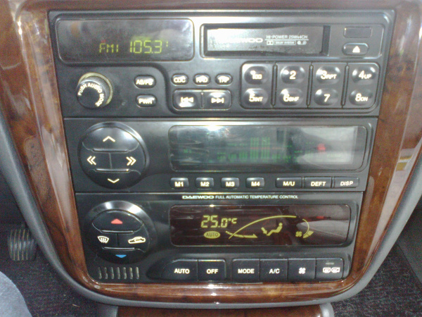

conpet
Příspěvky: 3645
Bydliště: Jaroměř

_Mailo_
Příspěvky: 133
Registrován: stř lis 27, 2013 16:59
Bydliště: Dubnica nad Váhom
Příspěvek od _Mailo_ »
conpet píše:Teď mám konečně originál :lol: sháněl jsem to asi 2 roky
Conpet - Kde sa to dá prosím ťa zohnať ? Celkom sa mi to zaľúbilo, aj keď tam teraz mám neorigo rádio a mám tam šuflíček (boh vie, či sa to tam dá napojiť).
