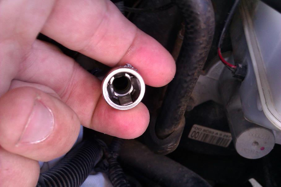

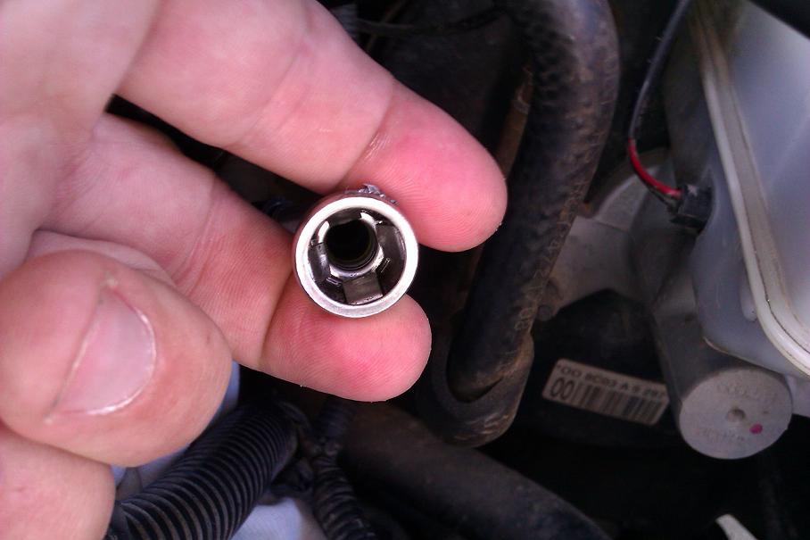

a môže to byť príčinou haprovania auta ? .....že ako keby unikal nejaký tlak alebo niečo podobne ?

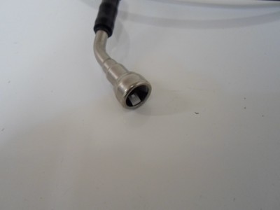

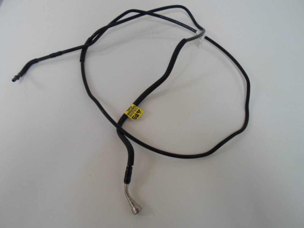

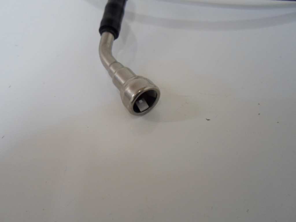

a rozobrať to mám ako ? jednoducho od seba ťahať ? ....aby som vytiahol tu spojku z rampy vstrekov...

Fotky od p. Hudeca
