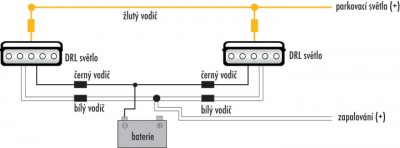

Do té pojistkovky sem už koukal a prosvěcoval to zkoušečkou . Jsou tam volné 4 vstupy kam by to šlo připojit ale na jednom není napětí po zapnutí klíčku a ani při vypnutém. Pokud někdo víte kde se to + v té pojistkovce nachází , popište mi to a pokud možno nahoďte foto. Jedná se o Aveo 1,2 - 8v - 53kW - r.v. 2007. Děkuji

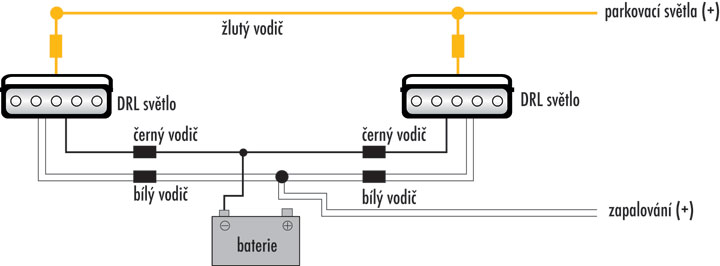

Kluci mám koupené světla - Keetec DRL 10 - jde mi jen o to , kde by se v motoru dalo napojit + po zapnutí zapalování , vše ostatní je mi jasný. jestli někde v té pojistkové skříňce nebo třeba ten alternátor jestli to na něj jde napojit. Myslím , že jak je tu fotka v té pojistkovce , tak mám tušení , že tahle pozice je u motorizace 1,2 - 8v - 53 kW - 2007 - neobsazena. Koukal sem , že tu moc tuhle motorizaci nikdo nemá . Tak snad se někdo najde kdo má denní svícení.

Na kabel k parkovačkám přijde přidělat žlutý od LED světel , ale tady jde o ten bílý kabel , ten musí být někde kde se objeví napětí po nastartování . Nebo tobě se snad objeví napětí někde v kebelech co jdou ke světlům ? Pokud se ti teda světla nerosvítí automaticky po nastartování . Tenhle typ Avea to nemá a světla se rosvítí manuálně přepínačem na páčce blinkrů.
