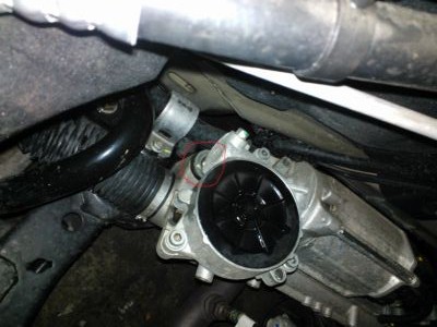

čau lidičky tak si představte že jsem v garáži pod autem našel ukroucenej šroub velikosti M12 tak jsem hned koukal odkud se vzal a za chvilku jsem na to přišel byl to šroub který drží posilovač řízení naštěstí jsem našel v garáži šroub který tam šel tak jsem to provizorně opravil.dneska jsem byl ráno v servisu a tam na to koukali jako na zjevení že se jim to ještě nikdy nestalo.bohužel originál šroub nemají takže ho objednají a na záruku vymění.prý se to ještě nestalo ale raději si to zkontrolujte nebo nechte zkontrolovat je to šroub M12 asi 170mm dlouhý a byl ukroucenej v závitu

Napsal: čtv led 03, 2013 19:37
od Poky Ul
A kde se ten šroub přiblyžně asi nalézá :?:
Re: Poruchy orlanda
Napsal: čtv led 03, 2013 19:49
od mmarosm
je to dole za motorem v levé části ale abych se k tomu dostal to vyměnit musel jsem si zvednout auto a sundat pravé kolo.rukou se tam dá přes motor dosáhnout ale vyměnit né

Napsal: čtv led 03, 2013 20:53
od mmarosm
posilovač řízení ten šroub je označen ale není moc dobře vidět
