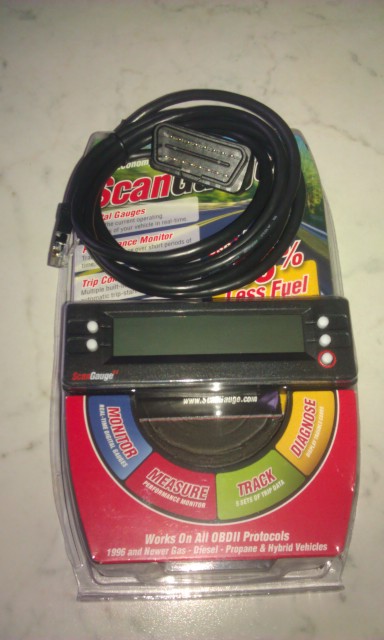

Dnes som potešil seba a aj moje Aveo.
kúpil som scanGaungeII aj s náhradným káblom aby sa dalo kedykolvek napojiť na iné auto.

Toto som chcel uz asi pred rokom, ale moj technicky antitalent mi to nedovoli niekde pekne nainstalovat, a aby z toho netrcali kable.lomngi píše:Dnes som potešil seba a aj moje Aveo.
Stale zapinanie pred jazdou a odopinanie a schovanie po jazde ma proste nebavi.

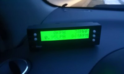

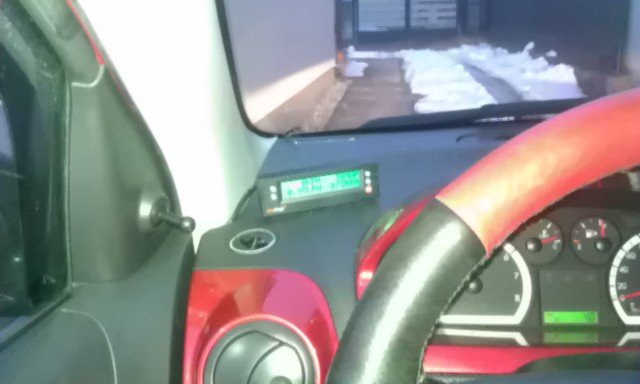

konečne som si našiel čas a namontoval *ScangaugeII do avea.. zatial iba takto... nechcel som to montovať na pevno kvôli testovaniu a v prípade potreby na diagnostiku iného auta. nakoľko mám k tomu náhradný kábel

dnes otestované a zistené údaje sú prekvapivé.
jazda podla seba ako do teraz bez ohladu na spotrebu trasa Sered- Považská Bystrica 128 km
25% obec a mimo dialnice 75% dialnica
priemerná minimálná rýchlosť 43km/h, maximálná priemerná rýchlosť 138km/h
3x zastáva pri tom na krátku dobu. nákup tankovanie a podobné. priemer spotreby vyšla na 6,8l/100km
jazda podla scangaungeII na spotrebu
Trasa Považská Bystrica - Sered. 75% dialnica 25% obec a mimo obce.
priemerná minimálná rýchlosť 39,2km_h priemerná maximálna rýchlosť 124km/h
bez jedinej zastávky okrem stopky 2x priemerná spotreba vyšla na 5,36l/100km
podrobne zistenie dopíšem neskôr.
Prekvapilo ma že nie je ani tak doležité sledovať otáčky motora a rýchlosť ale údaj MAP Tlak v nasávacom potrubí Táto hodnota udáva tlak v sacom potrubí motora.
Udáva sa v PSI alebo v KPA (Bar) podľa
zvoleného nastavenia. Štandardný tlak je 15PSI
alebo 10KPA
alebo 10KPA
