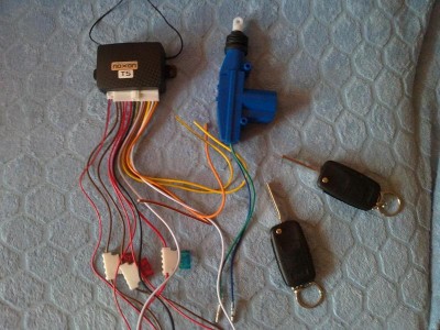

a teď babo raď :mrgreen: :mrgreen: ak sa nemýlim a dobre tomu chápem zoberiem jeden biely a jeden bielo čierny a malo by to fungovať nie ?

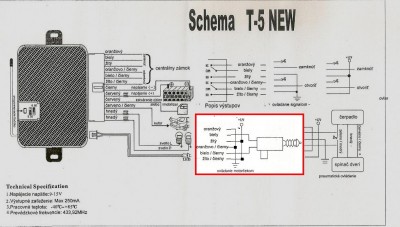

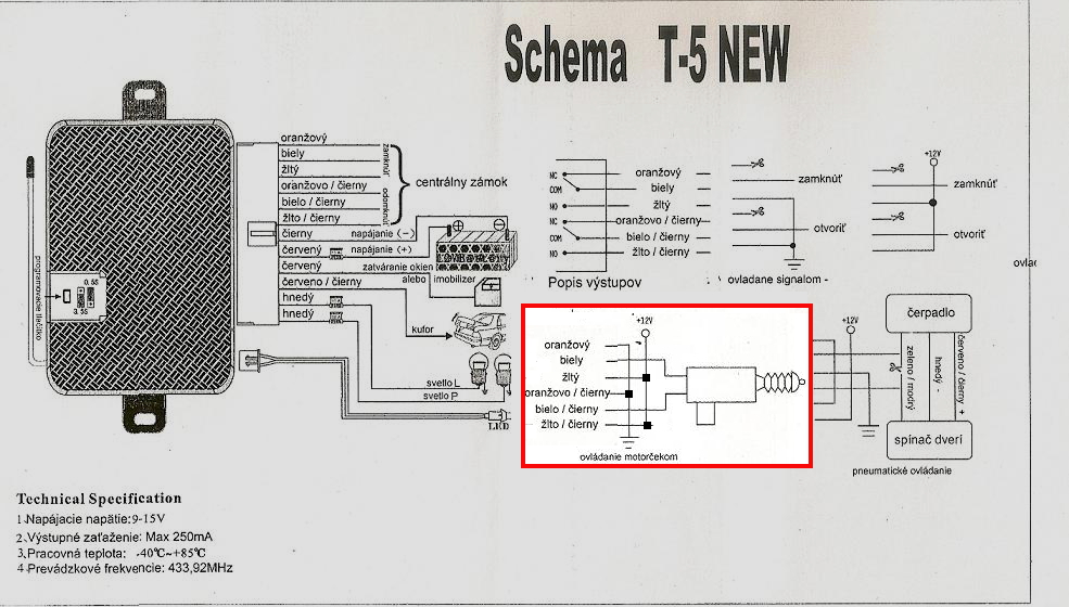

Tebe se týká ta zvýrazněná část.
Oranžový a oranžovo/černý spojit a připojit na kostru.
Žlutý a žluto/černý spojit a připojit na plus.
Bílý a bílo/černý připojit na motorek. (musíš vyzkoušet kam který, aby ti motorek při zamčení zamykal a opačně. Popř bílý s bílo/černým prohodit)
Re: Frezzi - Aveo 1.4
Tady máš ještě komplet schema: :PP:

joooooooooo už som nato medzi časom prišiel ale aj tak dakujem :PP: -i spojazdil som to úspešne všetko funguje jak má -i -i -i
