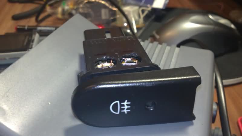

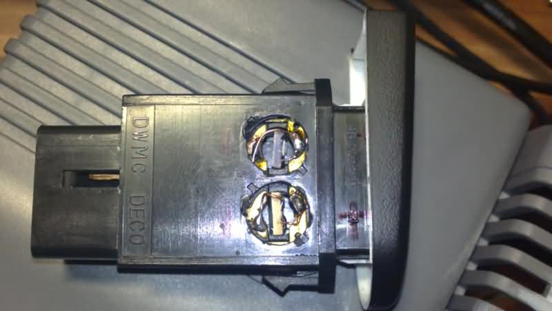

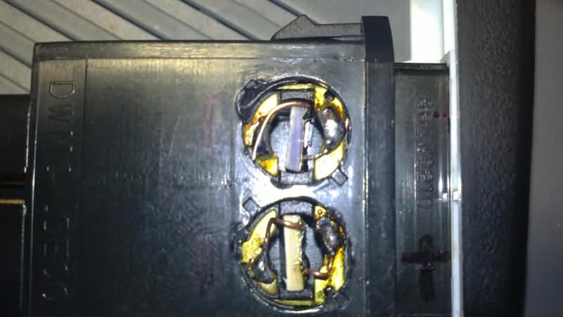

Podsvietenie hmloviek takisto 1x SMD ccervena na podsvietenie + modra ktora svieti po stlaceni hmloviek

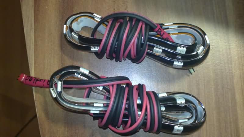

Dalsie:
Tieto pasiky pojdu pod podsvietenie noh dozadu :)

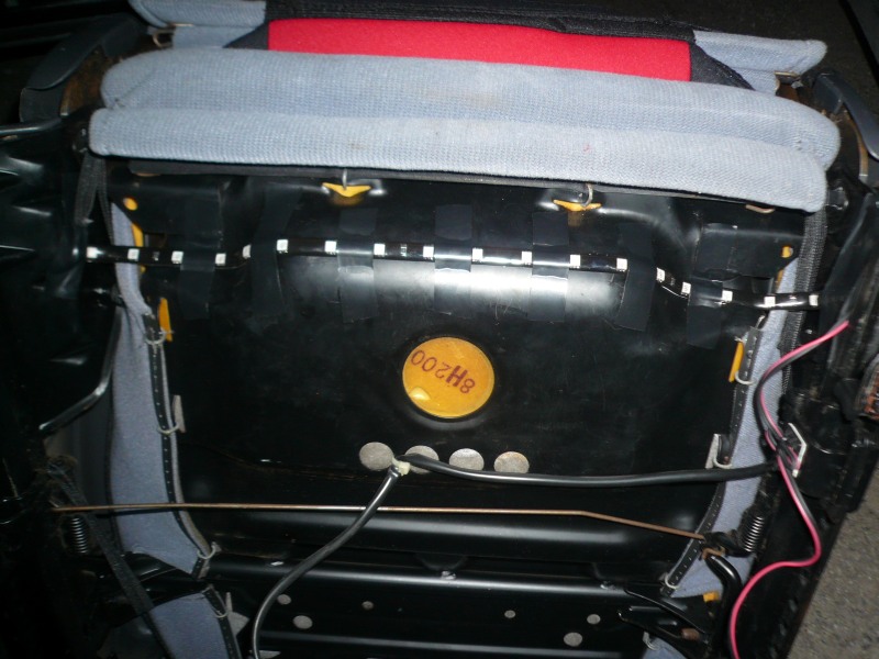

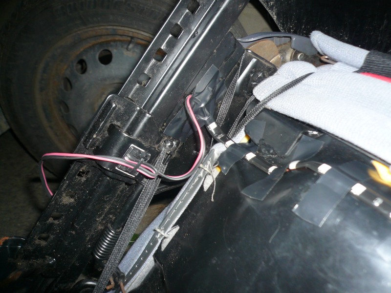

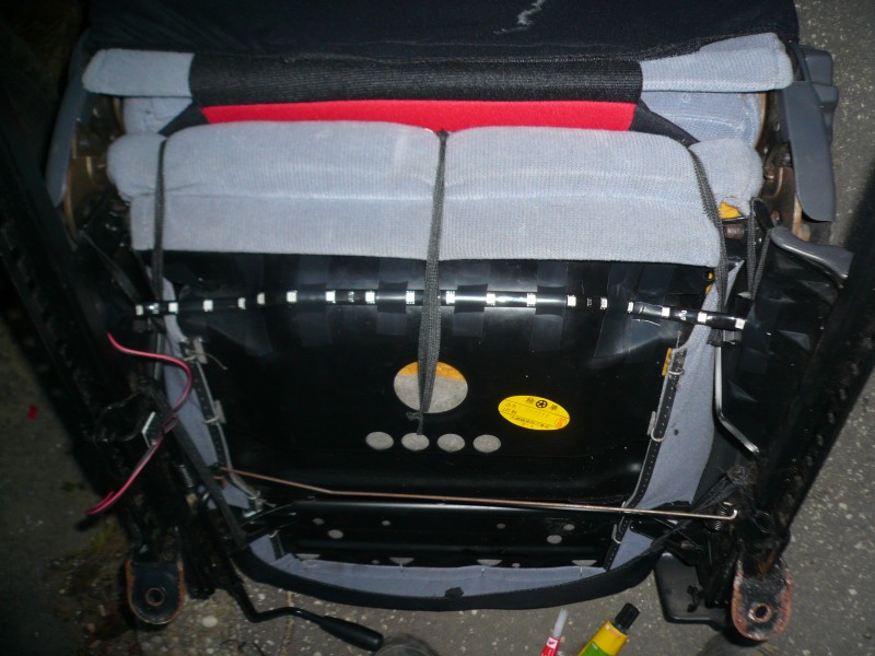

Dnesa som sice dosiel poobede z oslavy ale siel som rychlo este vyuzit cas kym bolo svetlo :)
Doplnil som podsvietenie aj v zadu na nohy. Takisto som pouzil LED Strip ako aj v predu.
Prilepil som o o plech zo spodu sedacky a pre istotu som homedzi LED este poistil Izolacnou paskou.
Snas sa mi neodrthne casom :)
Podsvietenie som prehodil z obvodu stropneho na obvod vlastny. Cize mozem teraz pri otvorenych dverach kludne zhasnut stropne a podsvietenie svieti :D

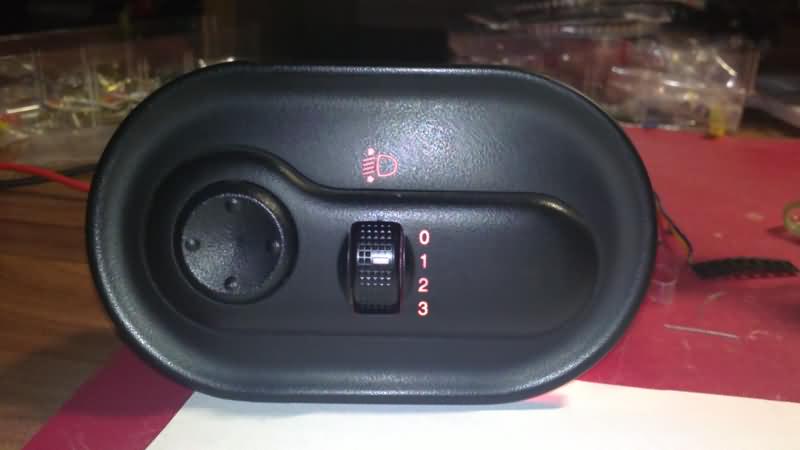

Taktiez som vymenil ovladaci modu na naklapanie prednych svetiel uz svieti krasne na cervenu a taktiez tlacitko na hmlovy.
Cervene podsvietenie a aktivacia modre podre podsvietenie.
