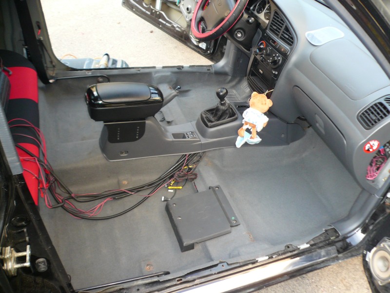

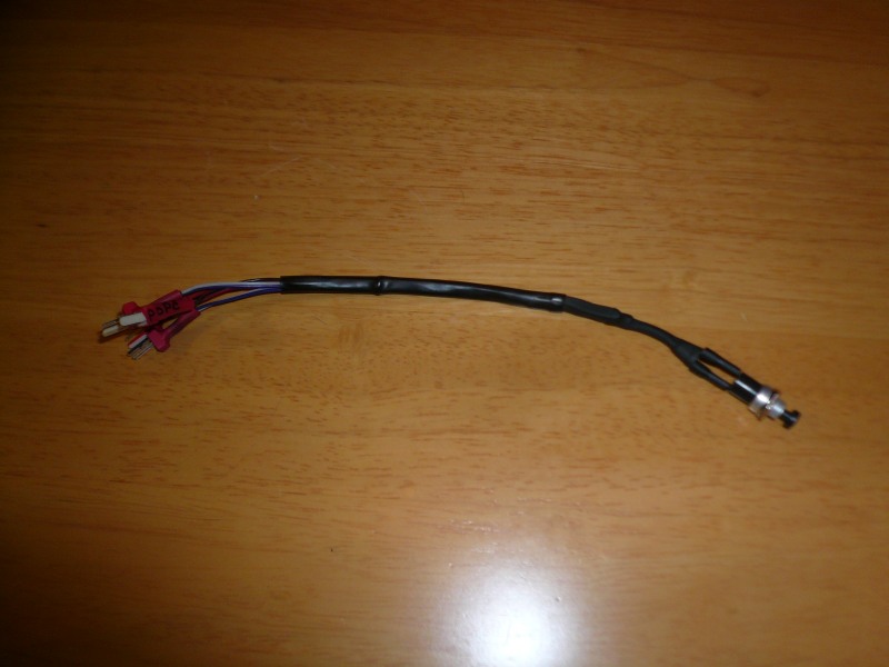

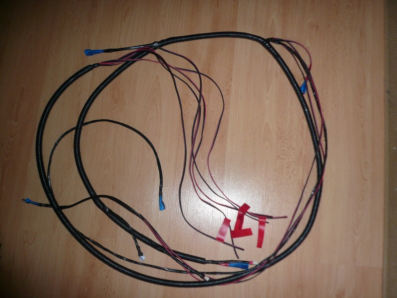

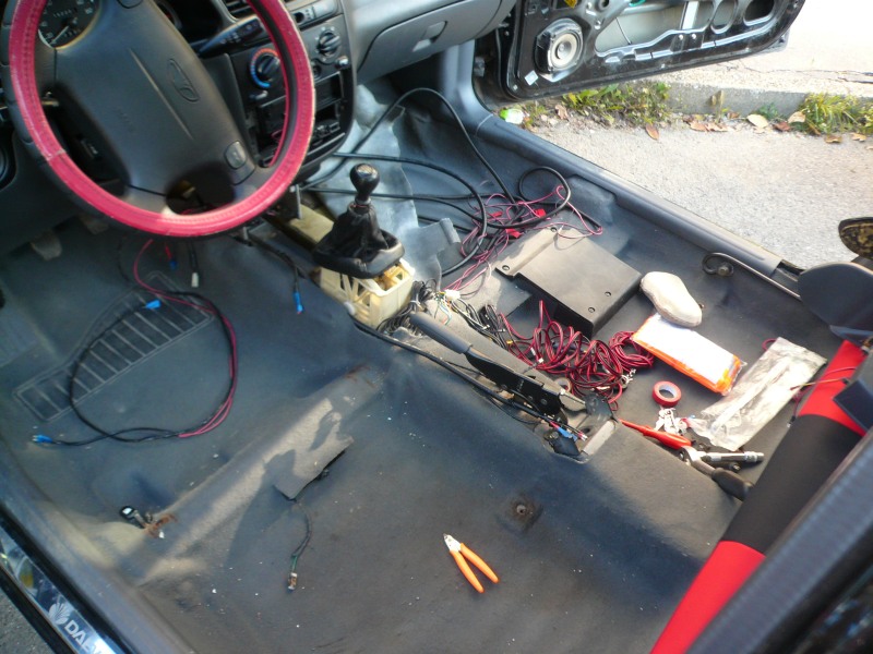

Nedela a pondelok cely cas natiahnuty v aute a robila sa kablovacka :) Som hrdy aspon na daco a to ze kablovacka je v rurke, konektory vsade, v zzmrstovacke a popisane co je co :D Toto dalo najviac namahy.
Takze nejaka ta dokumentacia ako to zatial vyzera. Este doriesim napajanie zatial to je provizorne dokopy posplietane :D
Video: http://www.youtube.com/watch?v=Hd0KDAryHfc

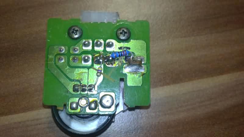

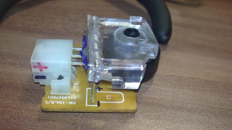

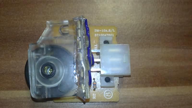

Nejaka ta uprava podsvietenia naklonu svetiel. Predtym tam bola jedna 3mm cervena Led ale svietilo mi to moc silno a svetlo sa az tak velmi dobre nerozmiestnilo na vsetky potrebne znaky. Teraz som to podsvietil 6x cervene SMD led zozadu rozvadzacej listy. Povodne som chcel pouzit 5 + 1 do kolieska ale moc sa mi tam nedala uchytit :D Ale aj takto by som povedal ze je to celkom fajn :D Snad mi to nezhori kua kua. Plosacik som upevnil pomocou tavnej pistoli.
