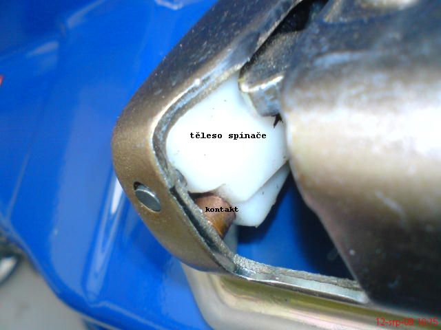

U Matíze II je spínač osvětlení zavazadlového prostoru přímo v mechanismu zámku. U Matíze I osvětlení není v základní výbavě, u vybavenějších verzí je to stejné jako u Matíze II. Ten mechanismus zavírání je stejný. Možná se dá koupit, možná někde na vrakáči. Ještě Palikx by mohl o něčem vědět.

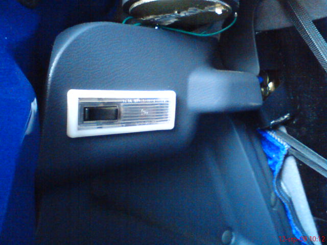

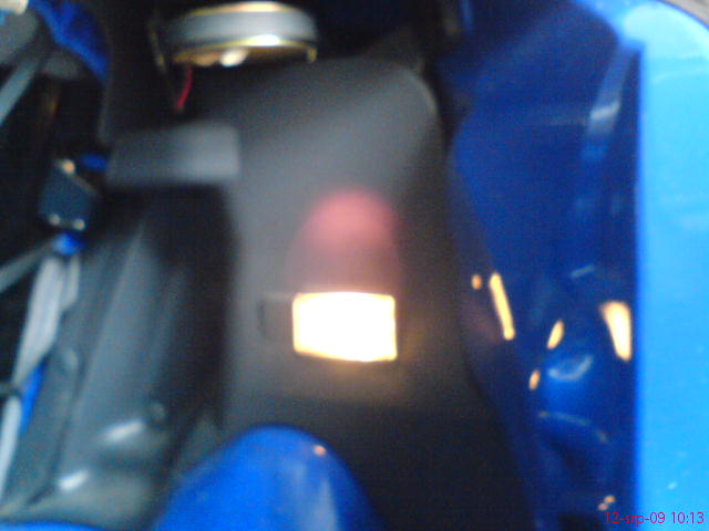

Re: Svěrlo v zavazadlovém prostoru ?
Napsal: stř srp 12, 2009 11:38
od Vojta
Přikládám fotku spínače osvětlení zavazadlového prostoru.
Originál světlo je na pravé straně
já jsem si dal ještě jedno na druhou stranu i s vypínačem (z Favorita)
Napsal: stř srp 12, 2009 13:53
od Vazoun
Zdravim všechny na foru a přeji hezký den - také si tam přidám další osvětlení kufru s vlastním vypinačem, neb stávající při otevřených 5 dveří stále svítí a musím ten spínač vypínat propiskou - při větrání a když zapomenu tak propisku obvykle zlomím a pak se vztekám - ještě že se jedná o vypsané a nefunkční tužky - :o) :lol: čau " Vazoun " :lol:
Napsal: stř srp 12, 2009 19:50
od LikeableBoy
To je přesně to co jsem potřeboval, takže jak bude možnost, tak se pokusím sehnat ten spínač a zbastlit celé osvětlení. Nechci jej řešit přes spínač, protože je to nepohodlné, ale na ten koncák je to super a navíc ještě budu připojovat hlídání dveří pro alarm.
