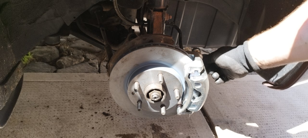

Leganza dostala nové predné brzdy od hadíc, cez strmene po kotúče a platničky, taktiež počas zimy prešla zakonzervovaním a opravou drobných hrdzí.

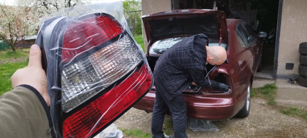

ďalej som vymenil zadné svetlá, predné hmlovky a smerovky, kolega preleštil svetlá a celú karosériu.

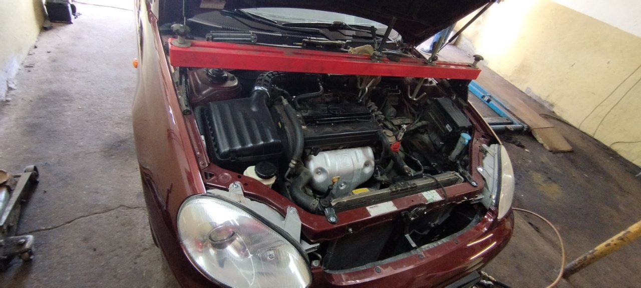

komplet nové sacie potrubie od rezonátoru pod airboxom po škrtiacu klapku.

Výmena sacieho potrubia vrátane airboxu a hadice medzi airboxom a rezonátorom

„Oledkovanie“ a výmena zadných svetiel, taktiež vyčistenie karosérie pod svetlami

Výmena predných bŕzd - kotúče, platničky, strmene, hadice

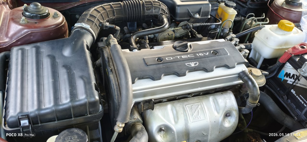

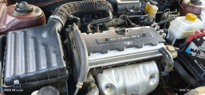

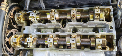

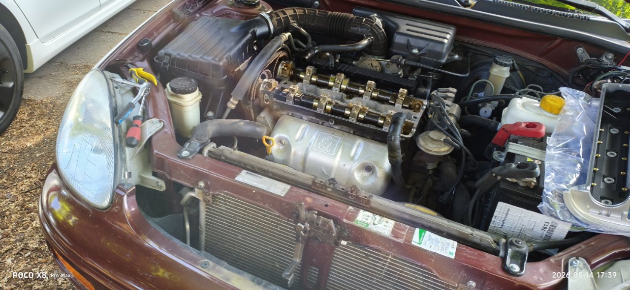

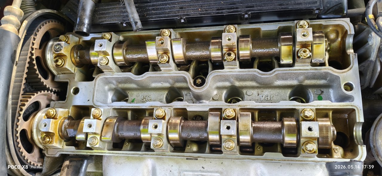

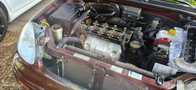

Re: Areum - Lordová leganza
Výmena veka ventilov za hliníkové. Motor má 233 tisíc a žiadny karbonovy sajrajt na vačkách - vysledok poctivo dodržiavanej výmeny oleja prvým majiteľom a mnou.
