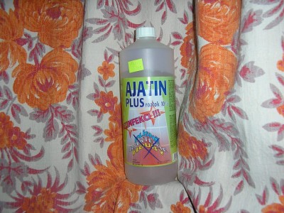

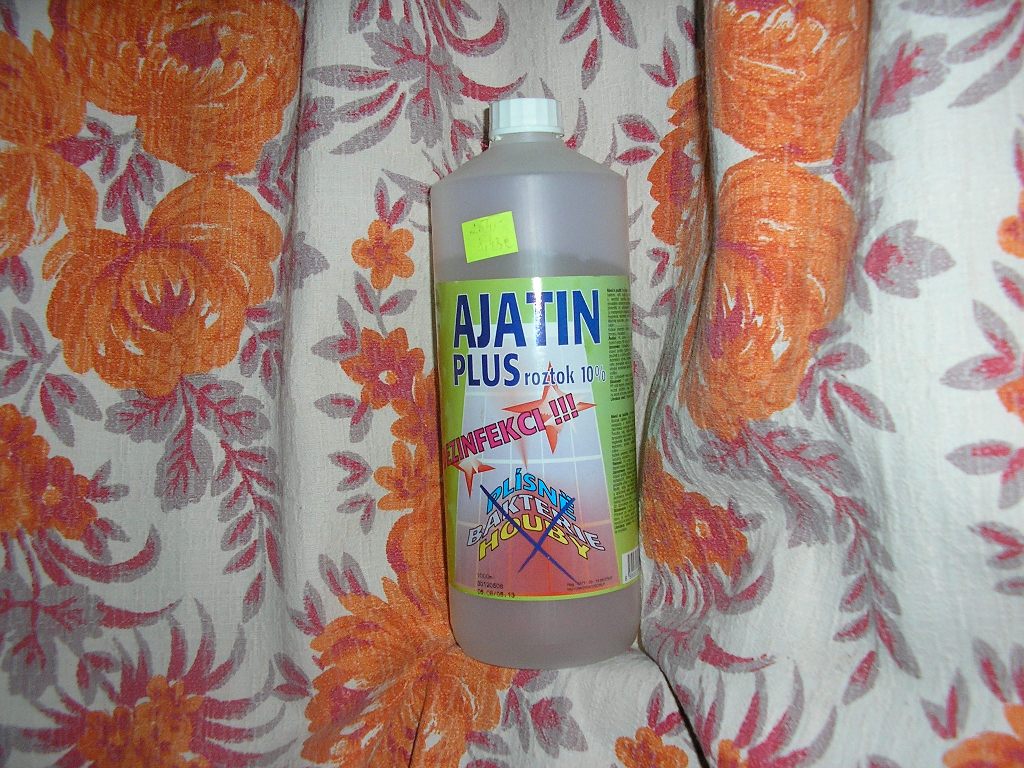

Lacnú dezinfekciu klimatizácie a odstránenie zápachu je možné dosiahnuť aj prípravkom Ajatin k dostaniu v lekárňach v 0,5L aj 1L balení v cene okolo 8 až 9 eur .Treba zriediť destilovanou vodou na 1% koncentráciu ,dať do mechanického rozprašovača cca tak 0,15L nariedenej zmesi ,zapnúť ventiláciu vo voze , prepnúť na recirkuláciu striekať do nasávania v mieste vybraného filtra klimatizácie .Po minutí zmesi vypnúť ventiláciu a nechať pôsobiť do druhého dňa .Keď si kúpite 1L 10% balenie tak po nariedení vám zmes na dezinfekciu vystačí pre všetkých členov Aveo klubu a ešte vám aj zostane. :lol: :lol: :lol: :twisted: :twisted: :twisted: :PP:

Taky používám ajatin roztok, ten se používá na desinfekci potravinářských strojů a nesmrdí....nemůžeš tam dát ajatin tinkturu :!: ..... to bys měl v autě nemocnici ..... :-)
