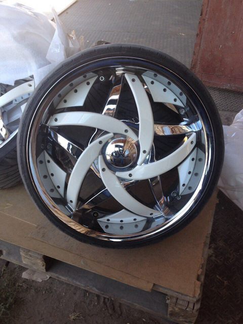

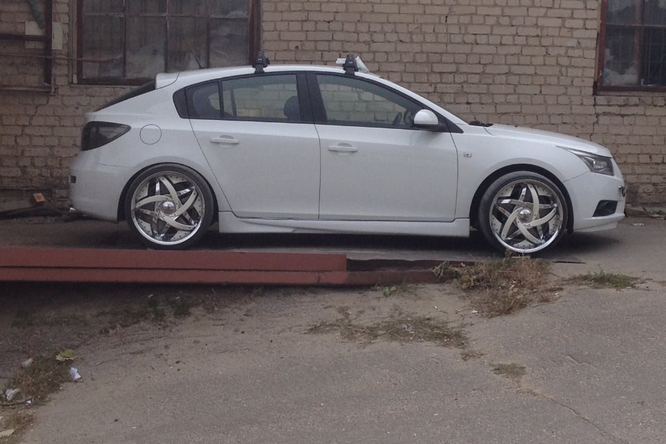

Re: Letní sezóna - nové gumy
niečo na novú letnu sezonu.
