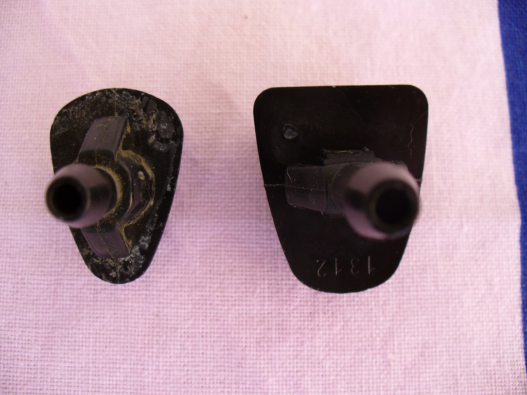

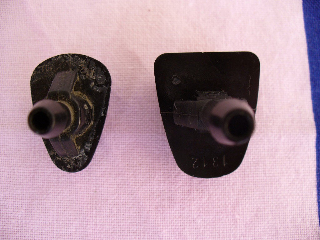

Hosi, ved som to pisal na prvej strane. Su dva typu trysiek s rovnakym kodom 30655605 a roznymi cenami.xwing píše:Nasiel som dva typy tych trysiek s rovnakym kodom http://www.volvozone.sk/stierace-2
1. FanJet 8,- Eur
2. SingleJet 6,- Eur
Podla nazvu tipujem, ze to rozprasovanie robi prave ten FanJet, len by som vedel Vas nazor, aby som neobjednal nejaku blbost.
Diky
Jedna cura klasicku ciarku a druha rozprasuje.
Preistotu citujem vlastny prispevok, aby ste to na prvej strane nemuseli hladat.

Re: Návod- Ostrekovač čelného skla lepšie rozprašovanie.
!!! POZOR nekupovat !!!
Není to zaměnitelné. I průměr (rozměr osazení v plechu) to má jiný.
A nebo upravit díry, ale v tom případě se poruší lak.
