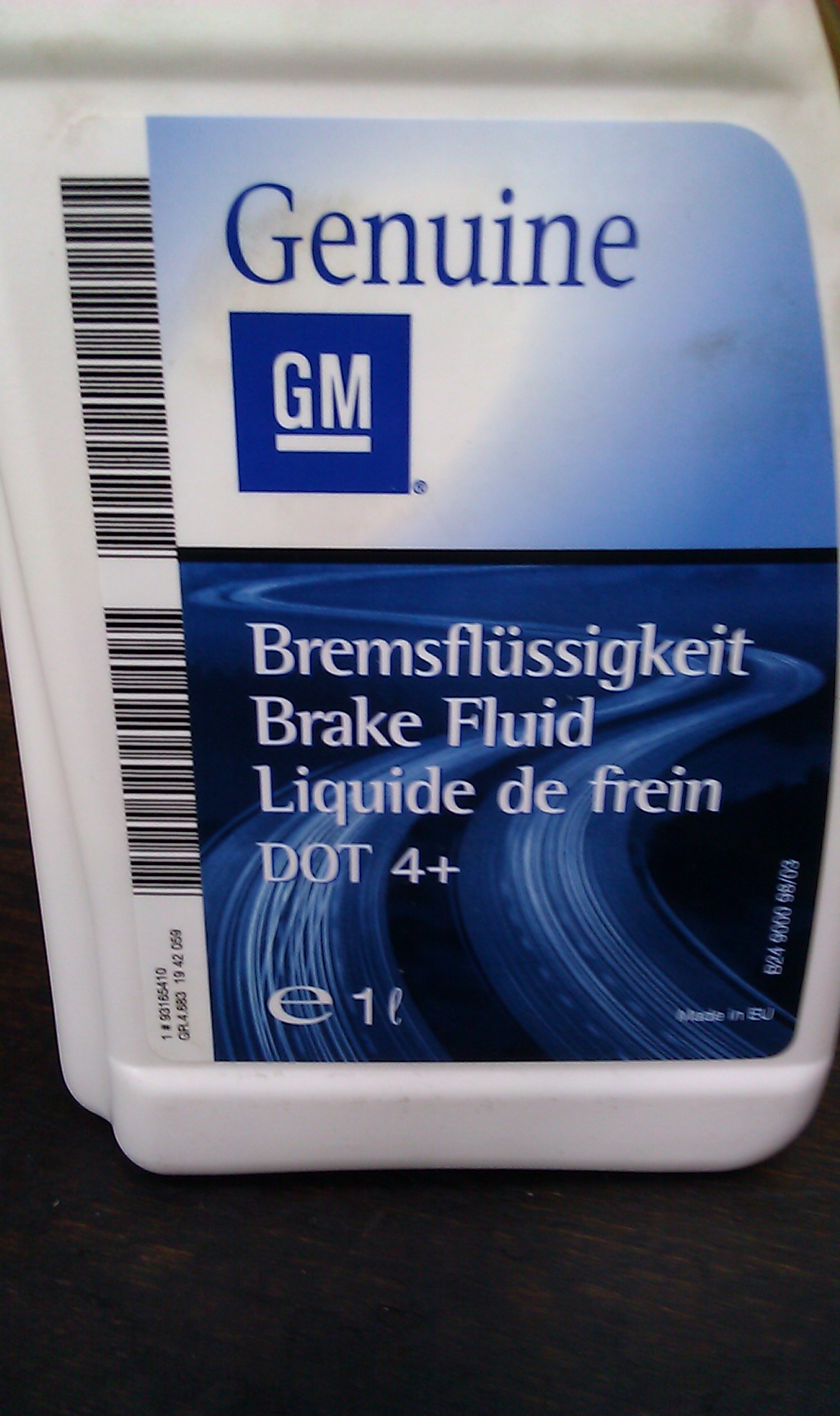

Dnes som absolvoval zvolávaciu akciu s aveomv Nitre..
Skontrolovane brzdy, ABS , pre plachnutý systém, výmena brzdovéj kvapaliny,
Problém s ABS môže spôsobiť nesprávna brzdobá kvapalina. Spôsobuje oxidáciu ventilu abs ,a zadretie.
na fotke je oznacenie kvapaliny ktorá tam má byť.
typ. DOT 4+
